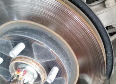

我记得我有一个大众迈腾的客户,他在购买新车几千公里之后,就出现刹车片异响,每次一踩刹车就出现叽叽的声音,这位客户到4s店去解决问题,最后4s店告诉他,这是正常的情况,也没有给这位客户解决问题。最后到我们这里来检查,是刹车片产生的异响,最后更换了前轮的刹车片解决了刹车片异响的故障我们在解决刹车片异响的时候,可以检查一下刹车盘留下的刹车片摩擦痕迹是否正常,如果产生异响的刹车系统,它的刹车片和刹车盘摩擦的痕迹会有些不一样。
刹车盘上出现颜色比较光亮的地方,就是属于刹车片有杂质,刹车片中出现的教育杂志,在我们踩下刹车的时候,与我们的刹车盘剧烈摩擦,产生了我们所谓的叽叽叽的异响。想要解决这种刹车系统出现的异响的话,要么就是更换掉我们的刹车片,或者就把我们的刹车片拆卸下来,进行打磨处理。在拆卸刹车片下来进行检查的时候,可以看到刹车片边角摩擦得并不好,而且我们刹车片的平面也会出现凹痕。在刹车片上检查到比较光亮的硬物的时候,这就是导致我们刹车片异响的原因。

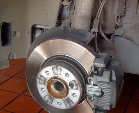

在检查到刹车片上比较光亮的杂质的时候,我们可以用较硬的沙子将它打磨掉,打磨掉之后我们在装副刹车片系统试车。在刹车片温度上来之后,如果没有响声,就彻底解决了问题,如果仍然有异响产生就只有更换刹车片了
