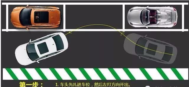

我们经常碰到的情况是路宽不足,而且有的时候左右都已经有停车了,或者是辅路左侧有隔离带。这种横向不足的情况就不能按照常规方法倒车了。如果侧方位前后距离足够宽,那么直接头扎进去,稍微开出一些,调整即可。

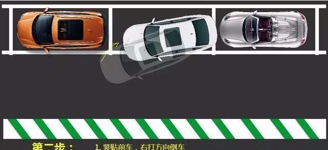

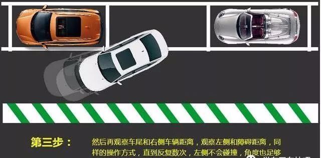

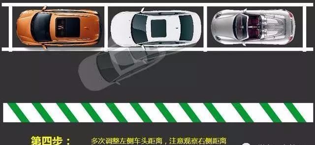

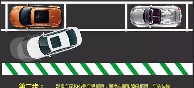

3、道路更窄,正常停车会碰到左侧障碍

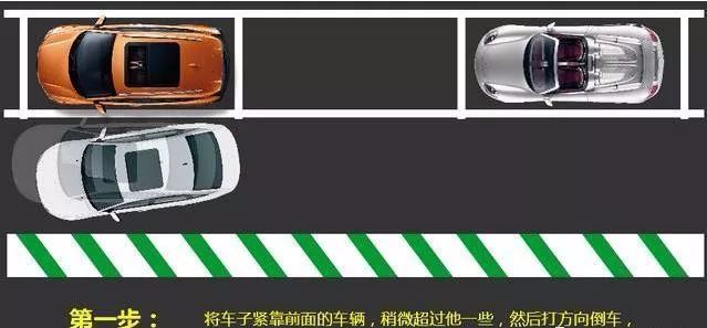

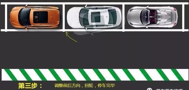

但是有时候道路会更窄,或者左侧有障碍,无法正常打方向,可以试试这个办法:将车子紧靠前面的车辆,稍微超过他一些,然后打方向倒车,前面有障碍实在不行就原地打方向。观察车尾和右侧车辆距离,观察左侧和障碍距离,车头快碰到就停下回方向倒退,然后再观察车尾和右侧车辆距离,观察左侧和障碍距离,同样的操作方式,直到反复数次,左侧不会碰撞,角度也足够了,回方向退进去即可。其实关键是新手掌握不好车与车之间的距离,前期需要多下来看几次。

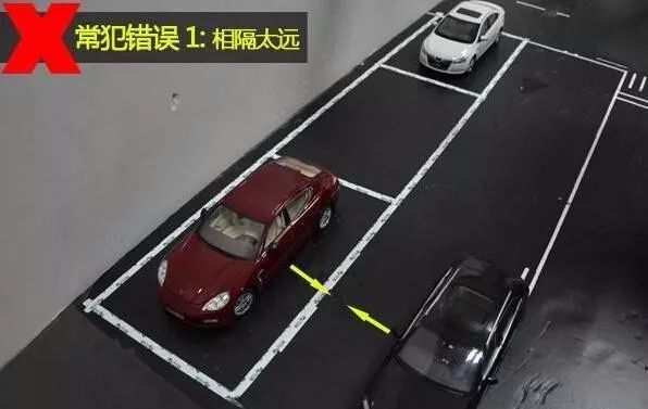

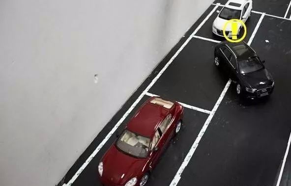

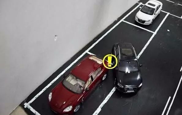

之前我提过,侧方位停车最大的问题可能就是距离的把握。如果停车时与车库的距离太开了,倒车就会出现横摆角度太大,就算后轮可以入库,剩余的距离也很难把车子摆直。

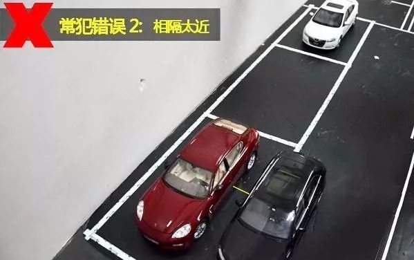

如果停车时与车库的距离太近了。倒车入库时,车辆右前角就会很接近前车,回正方向很容易发生刮碰,避开了右前角车尾又成了危险点。

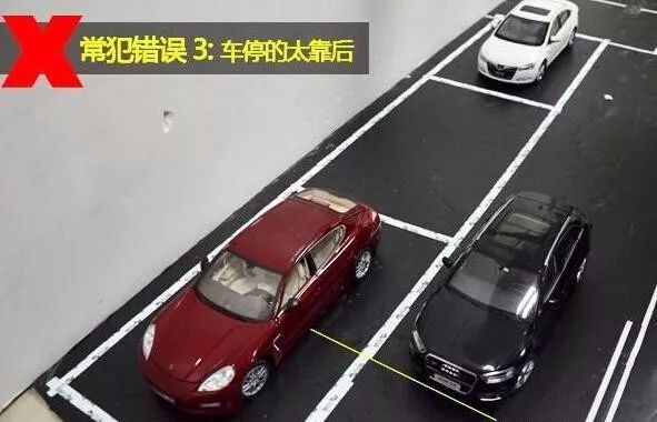

问题二:停的太靠前/后
如果停的太靠后了,汽车用于倒车的距离就缩短了,往往当与后车非常接近时,大部分车头还在车库外面。此时就算右打方向前移试图将车头移入车库,整部车还是会跟着外移,无法完全入库。这种错误的关键是没有利用好车位的全部长度空间。

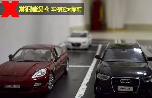

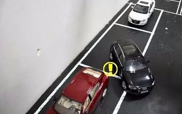

如果停的太靠前了,汽车在倒车入库时,车头右侧就很容易与前车尾部过近,稍有不慎就可能发生擦碰。此时如果回正方向盘直后让车头躲开前方车辆,尾部内侧又容易接近路肩,有可能车头还没躲开前方车辆,右后轮就顶到路肩,陷入一个被卡住的僵局。

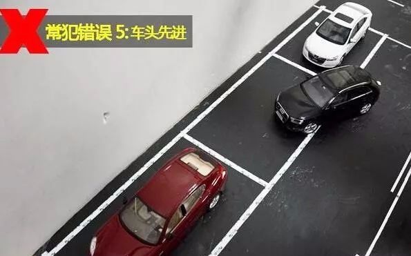

目前由于汽车只有前轮才具备转向功能的缘故,所以汽车前进入库的能力会远不如倒车入库。侧方位泊车时如果用车头先进的方法时,就会出现车头用尽前方空间,车尾仍会在车库外面;而在空间有限的“非字型”车位使用车头先进的方法时,同样会出现问题。
