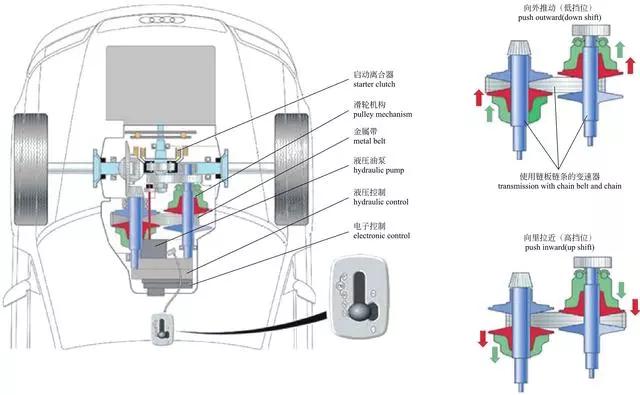

CVT(Continuously Variable Transmission)无级变速箱,其传动是基于皮带或钢带和锥轮摩擦产生摩擦力矩传动的模式。
CVT工作原理(简版)
你可以简单的把CVT无级变速箱的内部结构想象成两个锥轮组,钢质的链带连接着它们。如同齿轮换挡一样,低档位小直径主动轮带动大直径从动轮,随着档位的不断攀升,主动轮不断增大,从动轮不断变小。正是这样的工作原理,带来了传动时"平顺"的驾驶体验,当然相比齿轮传动,驾驶感觉也会更「肉」一些。

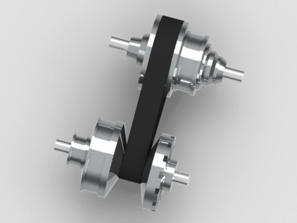

可变直径皮带轮
CVT本身有很多种分类,比如VDP(Variable-diameter pulley,可变直径皮带轮)CVT、Extroid CVT(圆环无级变速箱)、Magnetic CVT(电磁无级变速箱)、IVT(Infinitely Variable Transmission,无限传动无级变速箱)和Hydrostatic CVT(静液压无级变速箱)等类别。[1]

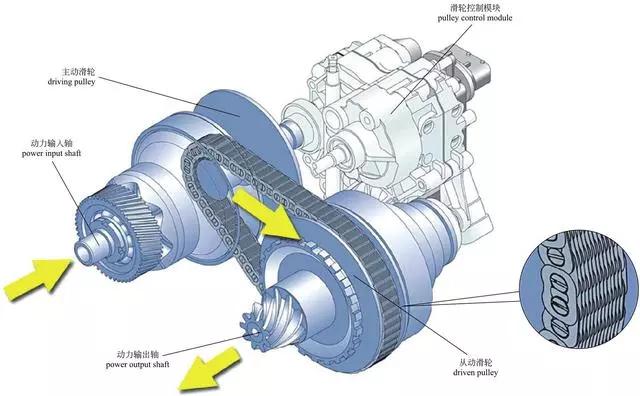

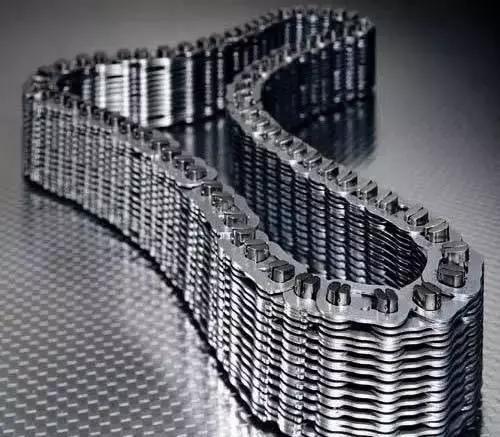

舍弗勒「钢链」就是由一条条链互相交错连接而成的「粗链子」
主流的CVT变速箱是加特可CVT7和CVT8两个系列,为日系汽车品牌配套;德国舍弗勒集团和奥迪研发生产的Multitronic CVT变速器装备于奥迪车型;丰田所用的CVT来自丰田和爱信进口;而大多数自主品牌企业则采用南京邦奇自动变速箱有限公司的CVT,像奇瑞则实现了自主开发。 [2]

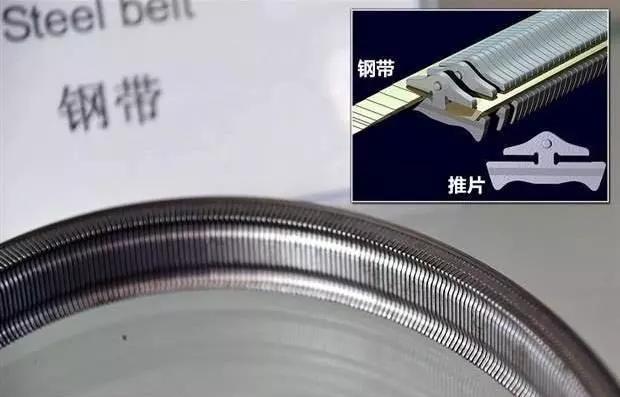

博世「钢带」由钢带和推片组成,传动是依靠推片单元之间的推力
此外,大家都会质疑链带的牢固度问题。其实,不必担心太多!以博世为例:
博世主要生产24/6、24/9、24/12以及30/10四种钢带,承受扭矩从150 N.m到350 N.m不等,钢片长度24mm的钢带主要用于2.0L以下排量车型中,而30mm钢片则用于2.0L以上排量车型中。另外,博世将来会继续研发28/12以及28/10两种类型钢带,承受扭矩从250N.m到400N.m不等。[3]

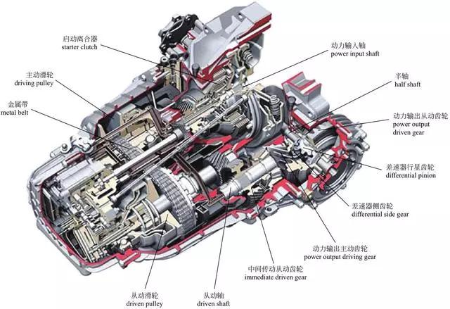

CVT变速箱结构图(整体)
如何保养才能长久
CVT变速箱内部结构
