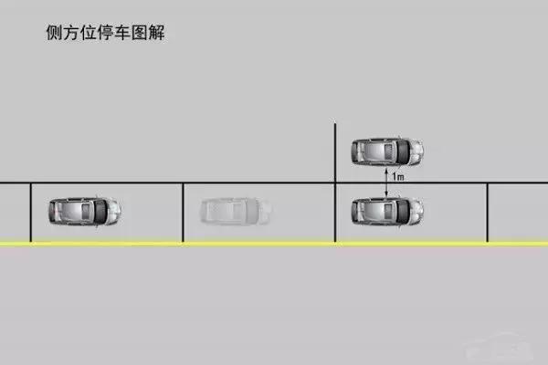

1、观察并与前车平行
找到停车位后,用两三秒时间观察。确认停车位没有问题后,继续往前行驶,视线与前车驾驶位垂直时停下。
2、开始倒车
倒车时的同时往右打满方向盘,车辆45度角时回正方向盘,继续倒车,当右后视镜与前车尾灯重合时,向左打满方向盘。继续倒车,注意观察右后视镜,必要时可将右后视镜往下调整,观察车身与马路牙子之间的距离,最后调整,摆正车身。
注意:侧方位停车时,应尽量靠近马路牙一侧,降低爱车被其他过往车辆剐蹭的几率。
为什么看似简单,你就是停不进去?
以下两点一定要牢记:
关键1:与前车平行时的左右车距至关重要
距离太近会导致右后轮撞到马路牙子,距离太远会导致入位不准确。
注意:左右车距控制在60厘米左右时,准确入位的几率较高。
关键2:45度一定要回正方向盘
