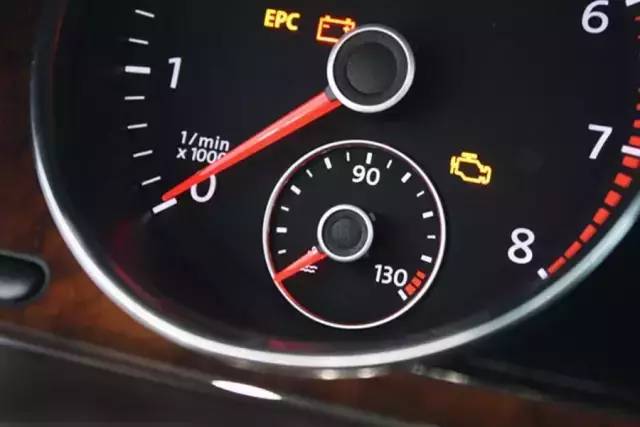

1发动机正常的水温应该是多少?
为了保证发动机冷却液的工作状态可以随时被监控,一般情况下车辆都装有冷却液(水温)温度传感器,而绝大多数车辆会在车辆仪表盘上设有实体或虚拟表盘指针显示的冷却液(水温)温度表。一般情况下,用60℃-120℃表盘或者Cold(C)-Hot(H)标识。发动机的冷却液(水温)并不是越高越好,一般情况下在90℃左右为宜,发动机冷却系统正常工作时会保障冷却液(水温)控制在这个温度一定的范围之内。

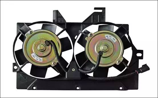

(2)散热风扇故障散热风扇故障会导致发动机的热量无法及时散发,会导致冷却液温度(水温)升高。散热风扇不转先检查保险,如果保险烧了要测量线路,看是不是出问题短路,造成烧保险,然后检查温控开关温控开关是否工作正常;而散热风扇总转,则应该首先检查是否漏液,之后检查是否由于散热器脏污造成的。

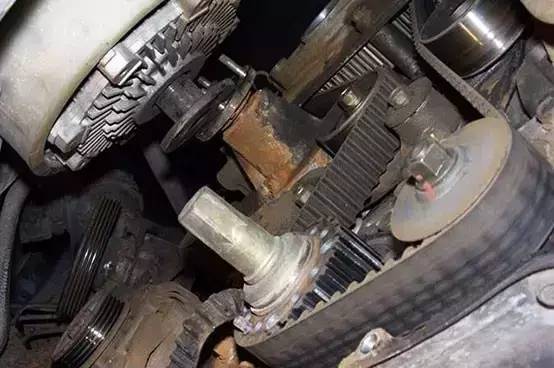

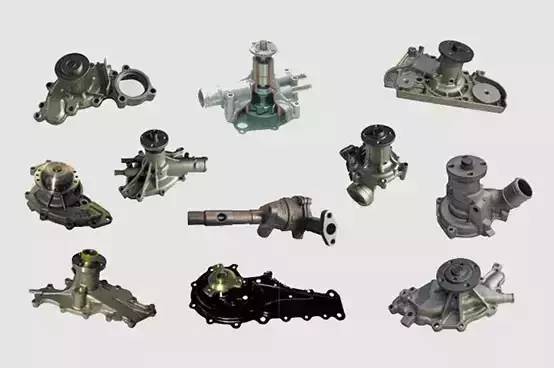

(3)散热系统循环水泵故障散热系统循环水泵发生故障时,同样会导致发动机的热量无法及时散发,会导致冷却液温度(水温)升高。所以在日常检查或例行保养时要注意对水泵进行检查,在更换正时皮带等相关部件时也应对水泵进行检查。当水泵附近出现异响时要注意了,不要将传动皮带打滑的声音误认为是水泵的声音。
