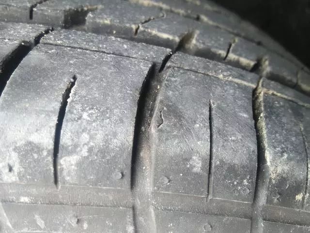

一,看轮胎表面有没有明显创伤。轮胎表面磨损痕迹不可避免,但是有些严重的创伤还是需要特别留意一下。例如少块,裂痕等。这些创伤虽然当时可能并不影响正常工作,但是很可能造成漏气甚至爆胎。所以当轮胎表面出现这种严重创伤时,就该更换了。

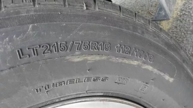

三,注意生产日期。虽然轮胎是使用消耗品,但是即使不用,轮胎也是有保质期的。因为时间长了会使橡胶老化,这会大大提升爆胎的可能性,非常危险。一般的轮胎寿命也就四五年,所以要记住自己轮胎的生产日期,以及更换轮胎时不要用太久以前生产的轮胎。
