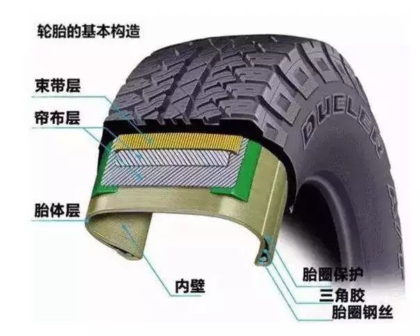

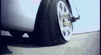

胎压过低,与地面接触的面积会变大,一方面会使轮胎和地面的摩擦系数加大,另一方面会造成轮胎滚动到下方时,胎侧橡胶帘布中的帘线受压变形过大,当轮胎滚动到上方,帘线在弹性和张力的作用下又要恢复原位,这会使内部的帘布层变形、加速疲劳,严重时造成结构性损伤。
这种反复的变形,直白一点说就是车主们小时候都玩过用手掰铁丝,铁丝在反复掰动后会发热,强度也会变软,更容易折断,轮胎内帘布层的胎体帘线也是这个道理。行驶时轮胎温度更高,会加速轮胎内帘布层的胎体帘线变形,轮胎结构出现不可逆的损伤,绷不住就爆了。

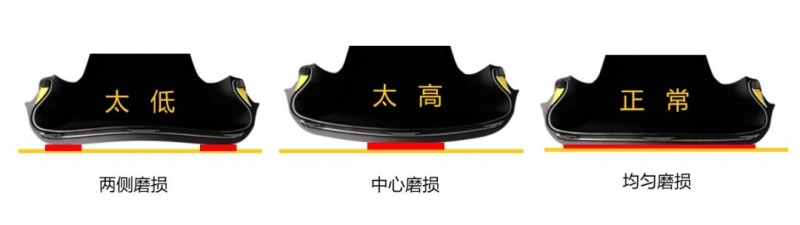

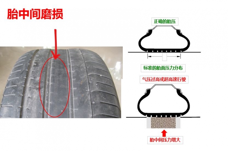

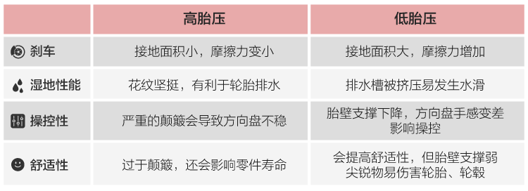

高胎压:如果轮胎气压过高,轮胎的刚性增大,变形和接地面积减小,首先会导致使胎面中部的单位压力增大,磨损加剧,产生胎冠中央磨损现象,影响到舒适性并将降低轮胎寿;同时,还会使轮胎抓地力减少(尤其在湿滑路面,会影响制动距离),也会造成轮胎的磨损速加快,导致轮胎磨损不均匀。

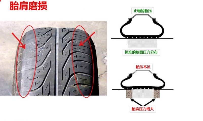

低胎压:与高胎压磨损中心相反,胎压过低,则胎冠内缩,会导致轮胎两侧的磨损。而且,胎压低与扁平比小有类似情况,胎侧受挤压时,轮毂与地面直接撞击,也很容易造成帘布层线的断裂,要么爆胎,要么鼓包。
胎压的高低,在安全性、舒适性、经济性也有一些影响,合适的胎压,不仅可以保障行车安全,还可以带来更舒适的驾驶体验。

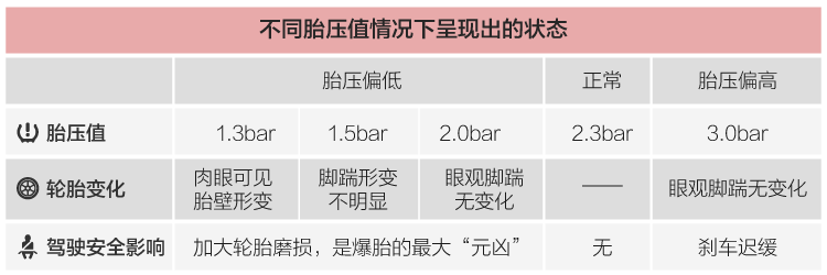

如果汽车没有胎压监测,也可以通过看齿测压法、脚踢测压法进行自检。

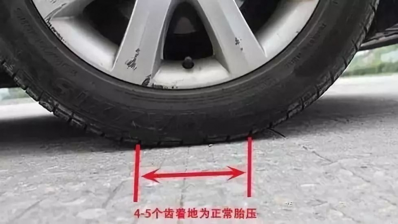

看齿测压法
主要可以通过肉眼来看胎压是否正常,一般4-5齿的接地面积都可以算正常胎压。
脚踢测压法
一般车主仅凭脚踢法是很难判断出轮胎胎压是否处于正常水平的,这边大师兄甩一波数据。
