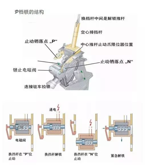

这其实是一种安全设计。在自动档车型上,为防止驾驶员意外摘下P档,挂入其它档位,造成车辆突然移动对车辆和人员造成伤害,汽车工程师在换挡杆上设计了一个P档锁,防止P档自动脱出或未经驾驶员允许就被拨出,只有满足一定的条件这个锁才会解开。

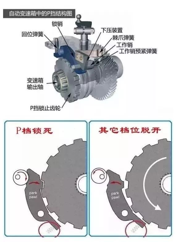

这个P档锁其实是一个电磁阀,电磁阀的铁芯就是锁止销。档换挡杆处于P档时,电磁阀断电,锁止销弹出,卡在变速杆总成的固定板上,从而将换挡杆锁死在P档上;当踩下刹车时,刹车开关给变速箱控制单元发送一个解锁信号,然后电磁阀通电,将铁芯吸合,锁止销缩回,P档被解锁,变速杆就可以拉动挂入其它档位了。从其它档位挂入P档时也是这样,必须踩住刹车让汽车完全停止,然后P档锁解锁,变速杆才能挂入P档。另外为了保证足够的安全,在变速杆上还设计了一个机械锁止机构,只有按下锁止按钮使其解锁,变速杆才可以自由移动。
其实这个P档锁不仅仅能锁止P档,还能锁止空档。当变速杆从N档挂入D档或R档的时候,也必须踩下刹车才能拨动变速杆。它的作用原理和上述的P档锁止原理是一样的,也是由同一个电磁阀作用的。其目的也是出于安全考虑,防止汽车意外挂入档位突然移动。有些车型从N档挂入D档不踩刹车也可以挂入,但是不建议这样操作,很容易发生危险。而从N档挂入R档是必须踩刹车的,但是从D档或R档挂入N档是可以直接挂入的,不需要踩刹车。

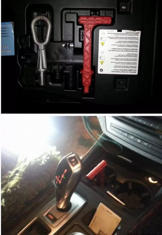

对于这一点我们也不用担心,自动变速箱在设计时就已经考虑到了这一点,在变速箱上设计了一个应急解锁装置,不同的车型,这个解锁装置位置不同,解锁的方法也不同。不过它的基本原理都是用机械的方法直接按下电磁阀的铁芯,使它不再锁止P档。

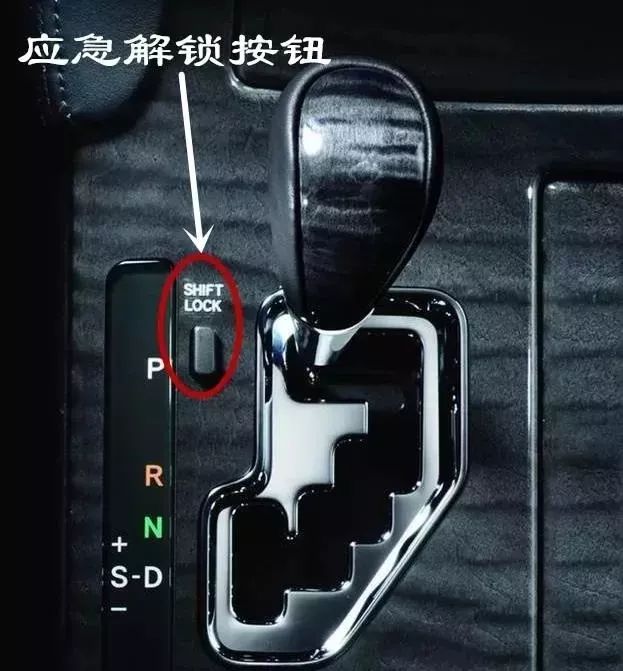

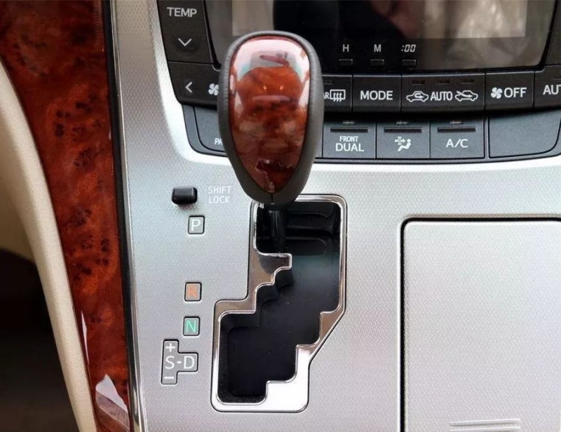

对于简单一些的车型来说,它的应急解锁按钮就在操纵面板上,通常标识为“shift on/off”或“Shift lock”,按下它就可以把换挡杆从P档摘下来;还有些车型在操纵面板上有一个小口或小孔,用一个小工具插入到里面并且按下去,就可以给P档解锁了;还有些车型的应急解锁设计的非常复杂,需要拆除一些零部件才能看到这个解锁装置,并且要使用专用的工具。这些知识在汽车的使用说明书中都有说明,需要时我们可以直接查阅。
