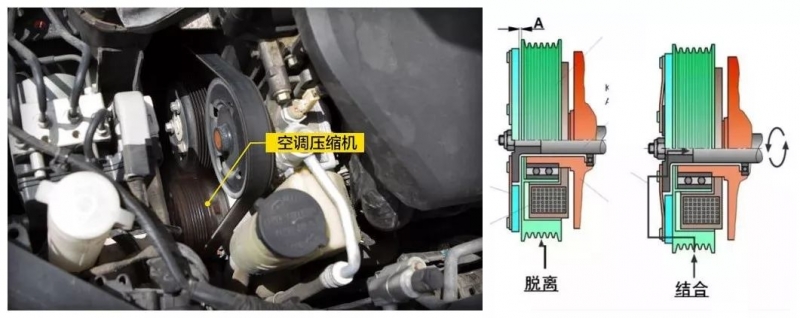

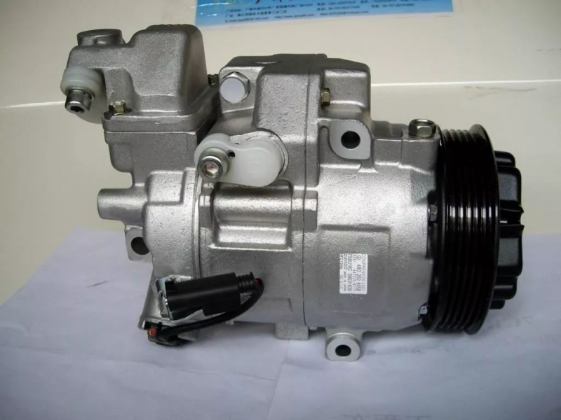

大家都知道,汽车在夏天开空调时油耗会升高,其中的道理就是当汽车空调开关打开后,空调压缩机被吸合,发动机带动其运转,相当于额外增加了负荷,汽车的油耗自然就会增高。但是空调压缩机并不是一直在工作的,而是间歇性工作的。当空调系统达到设定的温度时,压缩机就会断开与发动机的连接,发动机油耗就恢复到了正常的水平。所以,空调压缩机的工作时间就决定了汽车油耗的高低。

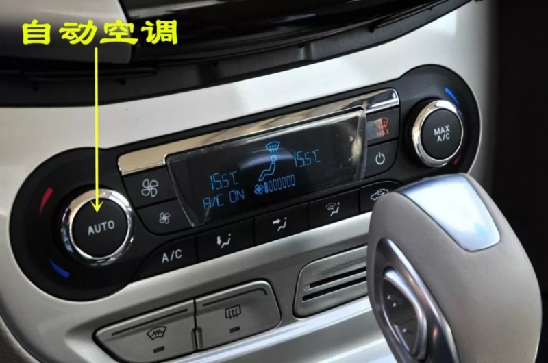

首先来看看自动空调。你说你的车已经设定了温度,就说明你的车配置的是自动或半自动空调,这种空调的风量一般都是自动控制的,不需要我们自己手动调节风速。只要我们设定好了车厢内的温度,自动空调就会自动的控制压缩机的启动与停止,自动的控制出风量的大小。一般空调刚启动时,由于车内温度较高,需要快速降温,所以风速较高,出风量较大,此时的空调压缩机是持续工作的;当车厢内温度达到设定值以后,风机风速降低,出风量减少,空调压缩机也开始断续工作,汽车的油耗也开始下降。
但是在空调系统工作过程中,只要我们设定的车厢内温度没有变化,车外的环境温度没有变化,根据能量守恒定律,空调压缩机的工作时间也是固定的。出风量的大小影响的只是车厢内的降温速度:出风量大,降温速度快,空调压缩机工作时间短,但是间歇工作的时间也短;出风量小,降温速度慢,空调压缩机工作时间长,但是间歇工作的时间也长。但不论出风量大小,空调压缩机总的工作时间是一样的,所以对自动空调来说,出风量的大小对汽车的油耗是没有影响的。
有些高档车型的自动空调系统搭载的是变排量空调压缩机,只要空调系统启动,压缩机就一直工作。但是压缩机的排量是随时变化的:制冷量越大,压缩机的排量越大,发动机负荷越大,汽车的油耗增加就越多;制冷量越小,压缩机的排量越小,发动机的负荷越小,汽车的油耗增加就越少。在这种情况下,出风量的大小改变的仍然是车厢内的降温速度,而不是空调压缩机的负荷,所以也不会对汽车的油耗有影响。

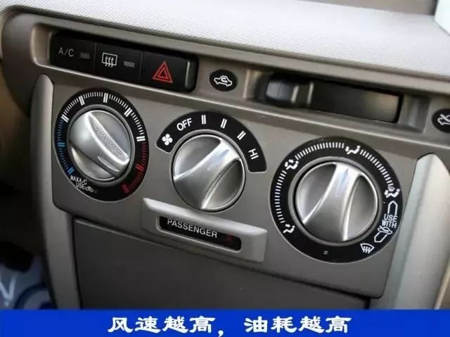

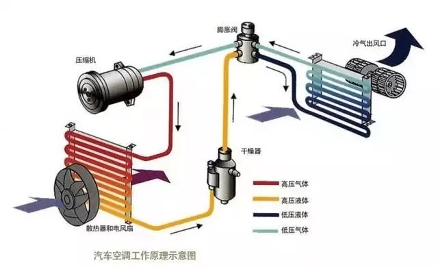

我们再来看看手动空调。对于手动空调来说,空调压缩机是否工作,主要是由蒸发箱上的温度传感器控制的。当蒸发箱温度高于4°C时,空调压缩机就接通;当蒸发箱温度低于4°C时,空调压缩机就断开。很显然,鼓风机的转速越高,流过蒸发箱的热空气就越多,蒸发箱的温度就越高,空调压缩机工作的时间越长,发动机的负荷越大,增加的油耗也越多;相反,如果鼓风机的转速较低,流过蒸发箱的热空气较少,蒸发箱的温度很快就会低于4°C,空调压缩机就会及时断开,发动机负荷减小,油耗恢复到正常水平。
由此可见,手动空调系统出风量的大小影响的是车厢内的温度,进而直接影响空调压缩机的工作时间长短。出风量越大,空调压缩机工作时间越长,汽车的油耗自然就越高。所以,手动空调系统出风量的大小会直接影响汽车的油耗。这一点和家用空调原理是一样的:温度设置的越低、风量设置的越大,空调就越费电。
