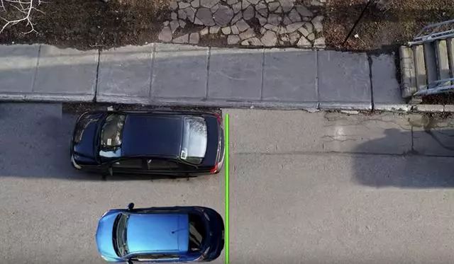

1.对齐后视镜
把车开到与右方车辆齐平的地方,对齐两辆车的后视镜。两车之间距离50cm左右,想象有一个人能够站在两辆车中间,大概就是50cm的宽度了。
有些攻略教人对齐两辆车的车尾,问题是你根本看不到车尾,不如对后视镜来得简单。一般家用车的长度差不了多少,对齐后视镜之后两车的车尾不会有太大差距。
如果你的车比普通家用车长,可以稍微往前开一点,把后视镜对准前轮中间。
如果你的车比普通家用车短,更简单,对准驾驶位窗户中间就行。

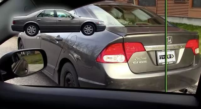

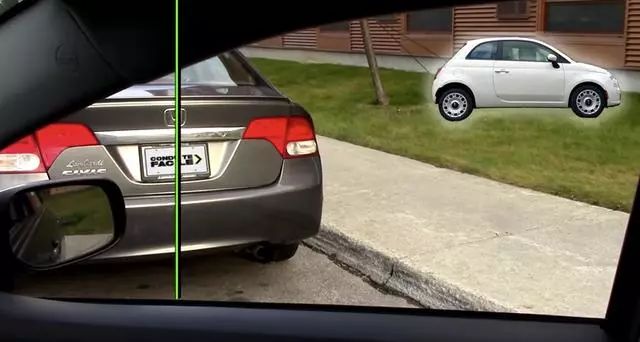

3.副驾车窗中线对准前车车尾
当我们倒车到一定位置,从副驾的车窗看出去,看到整个车窗的中线对准前车屁股的正中央,就可以停下了。
如果你的车比普通家用车短,把前车的屁股对准你的窗户前半部。
