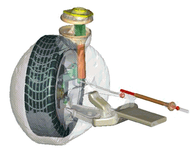

什么是主销?
主销是转向轮在转向时的这条回转轴线,连接车轮和转向节的连线,车轮转向的时候就是以这条回转轴线来转动的。
现在,许多独立悬架的汽车已经没有主销了,但在车轮定位中,仍然沿用主销这个名词。

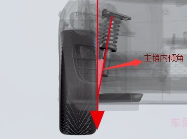

什么是主销内倾?
是指主销在前轴上安装,其上端略向内倾斜,于是主销轴线与地面垂线之间在汽车横向平面内形成一个夹角,称为主销内倾角。
主销内倾角的作用便是在车轮回转时,将车轮的前部或是整车的前部抬高一定距离,这样在车轮重力的作用下,车轮有力回到原来的方向和位置,也就是说在车轮重力的作用下,方向盘更容易复位。

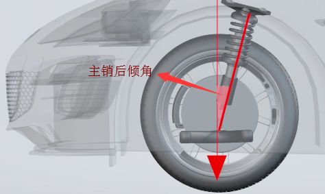

什么是主销后倾?
从车子的侧面看,主销轴线和地面没有形成直角,而是稍微有些向后倾斜,因此之间存在着一个角,这个角就叫做主销后倾角。
其主要作用是当汽车直线行驶时保持其稳定性,并能使汽车转向后前轮自动回正。
主销轴线和地面之间相交的点就会跟车轮产生距离,转向的时候地面在车轮上的侧向力会给主销形成一个转矩,而这个转矩就可以使前轮回正。

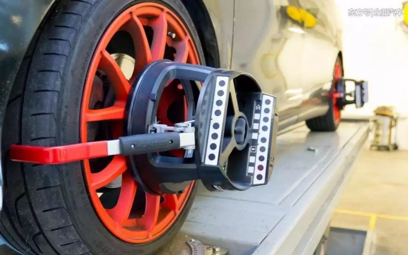

如果你的车轮不能及时回正,如何解决?
我们说了这么多,相信朋友也看出其实车轮回正和上面说到的两个角有一定的关系,那么这时候问题来了,如果车轮不能及时回正,该怎么办呢?

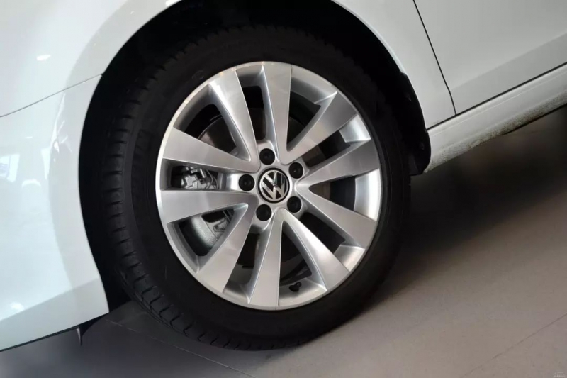

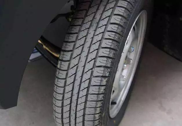

1、检查轮胎
检查轮胎胎压,检查轮胎两侧的磨损程度,因为这两个参数都会影响汽车前悬的参数。
2、做四轮定位
我在上文说了影响汽车车轮回正的另一个因素是:四轮定位中的两个参数主销后倾角和主销内倾角,那么因此我们给爱车做一个四轮定位即可。
