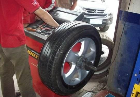

汽车在行驶中经常会出现方向盘抖的情况,面对这种情况大部分车友都知道做动平衡可以解决这个问题,但也有一部分车型在做完动平衡后,问题没有解决,方向盘依旧抖!那么这种情况,车友就不能盲目的做动平衡了,需要根据车辆实际驾驶中的反应做出判断,今天我们就来聊一聊除了做动平衡意外的方向盘抖动问题。

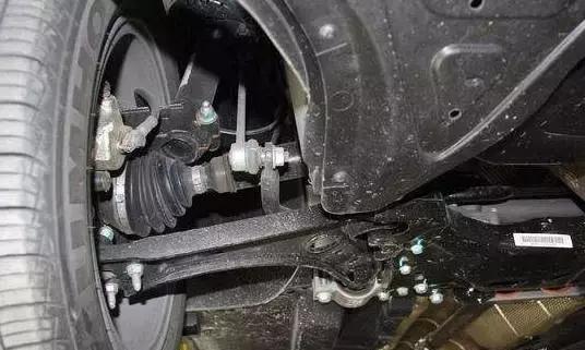

过坑洼路面时抖动:悬挂连接问题
如果你的车在平坦路面上驾驶时故障不明显,但经过坑洼路面就会抖动严重,那多半就是悬挂的横拉杆球头松旷、球头胶套脱落等连接不当的问题。

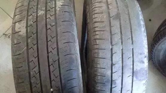

低速时方向虚,车身晃动严重:轮胎问题
出现这种情况多数是由于轮胎异常磨损导致,在日常使用时由于擦、撞或老化等原因导致悬架束角偏移,可能引起轮胎异常磨损,导致车身抖、方向跑偏。

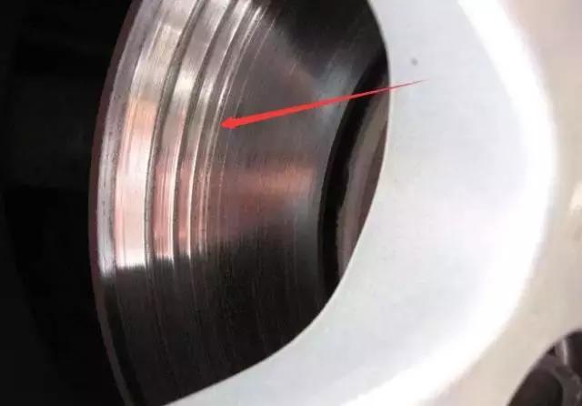

刹车时方向盘抖动:制动盘问题
出现这种情况很有可能是汽车刹车盘、刹车片出现了表面不平。一般出现这种情况需要打磨刹车片或者刹车盘。
