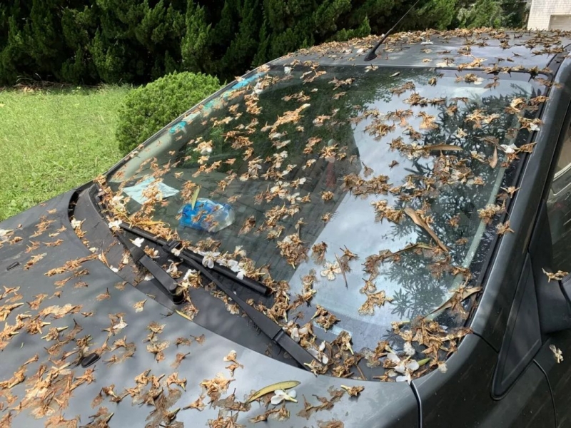

上文提到,没有条件停地库的朋友,可以找阴凉地停放,但是这里又会有一个问题,那就是大树下虽然凉快,但你却很难逃过树胶和鸟粪的“攻击”,它们不但非常不容易清洗,长此以往还会对车漆有所伤害。
先来说树胶,它内含有一定的酸性,附着在车上时间长了自然会损伤车漆,遇到这种情况我们必须尽快处理。可先用温水冲洗,再将浸水后的擦车布敷在树胶上,待附着在车漆上树胶软化之后再进行清洗,千万不要用坚硬物品直接刮除树胶,这可能会直接破坏车漆表面。

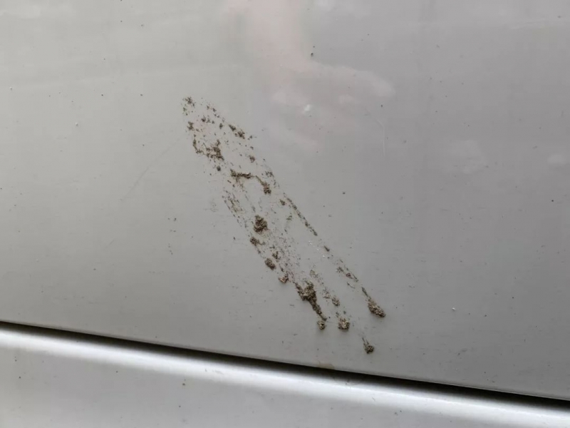

再来说鸟粪,它的主要成分是尿酸,自然也是酸性的,且它比雨水的酸性还要高。建议如见到落在车身上的鸟粪,也需要尽快清除。可以先要用水将它软化,然后用湿纸巾或者软布擦掉,切记不能施用太大的力,漆面会有磨损。

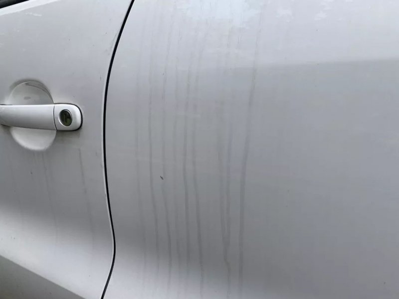

酸雨腐蚀车漆
这是因为雨水中的酸性成分对汽车的漆面具有较强的腐蚀作用,久而久之就会对汽车的漆面造成损害,因此在夏季雨水较多的时间,我们更加需要注意车漆养护。当然,在频繁下雨的夏季,我们也可以尽量寻找有遮盖的停车位停车。

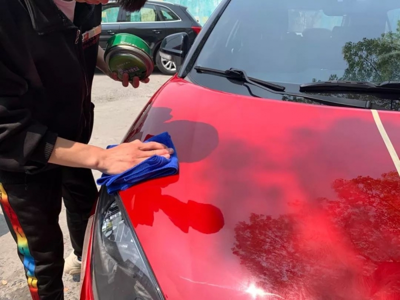

1.
打蜡
防水、防酸雨,有这层蜡的保护,会使雨滴附着量减少50%到90%,效果十分明显,还有防高温、防紫外线、防尘、防静电的作用,对车漆的保护效果显著。
车龄较高而且漆面氧化比较严重或者有明显的划痕及不平,建议先抛光再打蜡,先行打磨掉车身氧化膜,以保持车漆的亮丽。但打蜡的持久力比较短,差不多1个月左右就失效了,有的质量不好的甚至半个月。

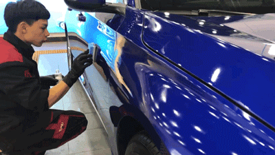

2.
封釉
封釉是抛光打蜡的升级版,主要是在石蜡中添加了合成树脂,叫做合成蜡。合成蜡相对石蜡来说更持久更牢固,加工工艺也比较高,需要通过专用的振抛机将蜡压入到车漆内部就可以了。
封釉的有效时间大概半年,有效时间与汽车使用的环境与合成蜡的品质有很大的关系。合成蜡也有半合成与全合成之分,合成比例不一样,质量就会有差别。
