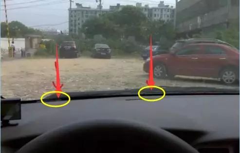

一,判断车头与前车距离(因坐姿身高车型等因素,故仅供参考)
注:均以挡风玻璃下沿作为参考点
1、若通过下沿能够看到前车后保险杠上沿,此时距离约一米左右
2、若能看到前车后保险杠下沿,此时距离约两米左右
3、若能看到前车后轮胎下沿,此时距离约三米左右

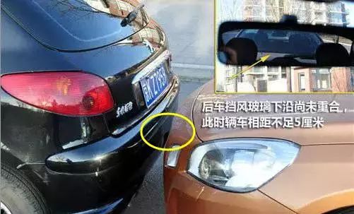

二、判断与后车距离(因坐姿身高车型等因素,故仅供参考)
注:均以后视镜作为参考点
1、后车镜像占后视镜全部面积,此时车距约三米左右
2、后车镜像占后视镜2/3面积时,车距约五米左右
3、后车镜像占后视镜1/2面积时,车距约九米左右
4、后车镜像占后视镜1/3面积时,车距约十二米左右

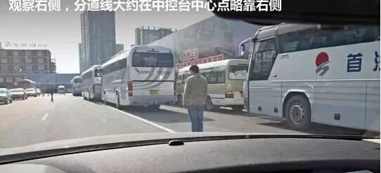

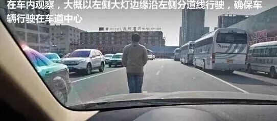

三、判断左右距离(因坐姿身高车型等因素,故仅供参考)
左边作为驾驶位,只需探出头看看即可;对于右侧,因为因素较多,故只说自己的感觉,就是凭感觉,这种感觉就是你觉得差不多要靠上了此时与周边的车距离大约在10公分左右。(不适用于每个人)
