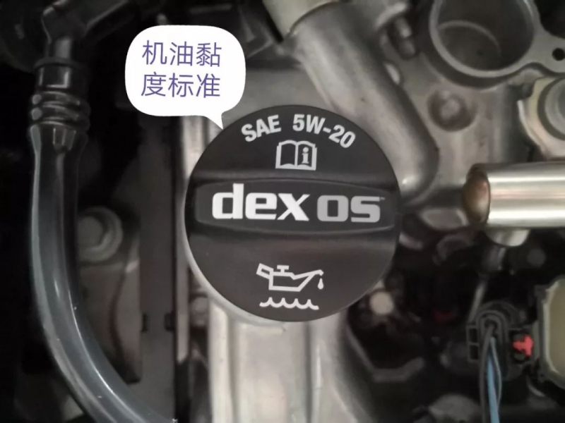

目前市场上有全合成机油、半合成机油和矿物油,其中最好的机油是全合成机油,汽油发动机机油有等级,等级越高,其质量越好价格也就比较高了,但是机油的质量等级和粘度等级必须符合车辆生产厂家的相关要求,例如:5W-30。W代表冬季,W之前的数字越小,其低温粘度越小,流动性越好。30代表夏季用油的等级,数字越大,黏度就越大。

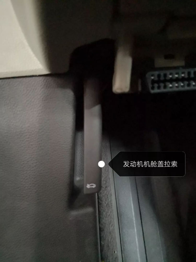

2.拉起机舱盖拉索(常见车型在驾驶员侧仪表盘下左侧、A柱下半部分、如没有的可见车主手册中有详细说明);

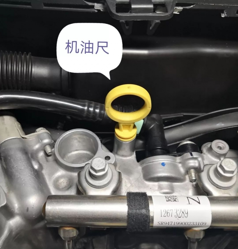

4.在发动机舱中找到机油尺(黄色或者橙色);

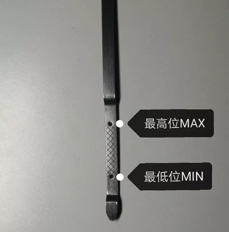

5.将机油尺拔出后使用毛巾或者餐巾纸将残余机油擦干净,再次将机油尺插回原位(一定要插到底,否则会造成机油液位测量不准),拔出机油尺后需垂直或者呈45°角进行观察机油液位,在最低位MIN与最高位MAX之间就符合要求,如果低于最低位MIN那就需要添加机油,打开机油加注口,机油加注的时候需要少一点加,重复机油液位的检查步骤进行确认液位高度,如果在机油尺中最低位与最高位之间符合要求。
