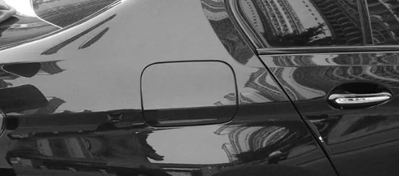

具体是怎么异响的呢,有以下一些特点:
1、异响发生在车辆怠速,并且油箱最多只有半箱油的时候,很多车主反映这问题是在1/4油量的时候。
2、具体的声音有的车主描述成咚咚声、有的车主描述成突突声,大家自己把握。异响可以在车内听到,把音响和空调关掉会更明显。
3、异响由车辆右后方位,燃油箱部位发出。
4、打开燃油箱的盖子或者松开燃油箱排气阀,异响都会消失。
