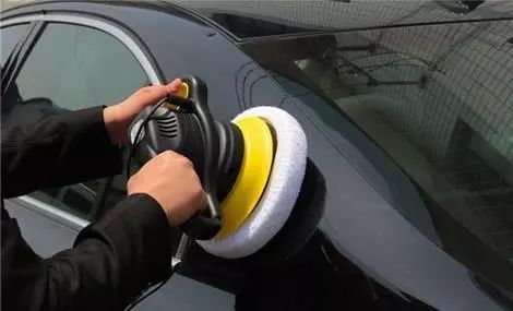

镀膜是在车身表面度上一层特殊的物质用来保护车漆,并使车体看上去发光,很漂亮。能维持1年以上。
封釉是用打磨机把釉料一点点涂在漆面上并且抛光压实,釉料具有渗透性,会渗入漆面的细纹中,所以除了和镀膜相同的功能外,还能修复小的漆面损伤。能维持2个月以上。

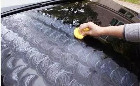

打蜡就是把蜡打在漆面上,车蜡是半固体,只能简单的保护车漆,一般也就能保护1个月,蜡就渐渐脱落失效了。前两种属于对漆面比较系统和完整的维护,持久性比较强。而后面的只是日常保养,当然三者之间的价格差异也比较大,所以汽车美容界也有一句俗语:穷人打蜡,富人镀膜。
多久打一次蜡?
由于汽车行驶及停放环境不同,应该根据实际用车情况及所在城市环境考虑是否应该打蜡。南方雨水含有大量的酸性物质,而且雨水较多,所以打蜡次数可相对多一些,而北方没有必要频繁打蜡。常在车库停放的车,每4个月打一次蜡即可,经常露天停放的车辆,由于风吹雨淋,建议最好每2—3个月打一次蜡。一般而言,用手触摸车身感觉不光滑时,就可再次打蜡。
但要注意,打蜡的保持时间较短,根据实际用车情况一般在1-2个月左右,而且怕水,遇到下雨或洗车就会失去作用。因此需要定期进行打蜡才能做好车身保养工作。
