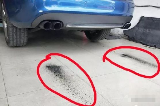

奥迪A5外观时尚运动,车主一般都比较年轻,这辆车被车主改装成S5,尾喉改成了双边四出,车主向后倒车的时候,一脚油门下去后面大众车的保险杠没法看了。

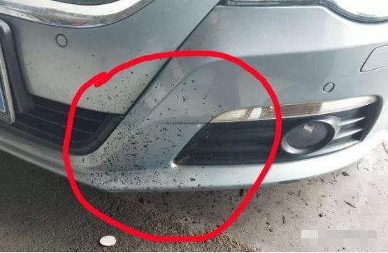

请大家看下图
这是后面的大众车的保险杠,奥迪一脚油门下去,大众车主的心想我找谁惹谁了啊~~~

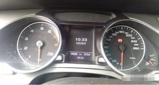

修理工告诉车主你车是不是烧机油?车主说500公里烧一升。该车行驶了10万多公里,都说大众和奥迪养活了一大批修理厂,这话一点也不假!!现在因为烧机油大修发动机的非常少了,相比2000年的时候,要少很多。正确说法是EA888发动机养活了大批修理厂。

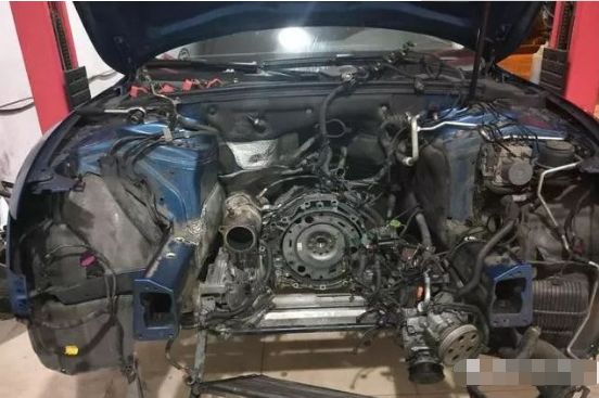

买A5的年轻人大部分都玩车,发动机变速箱都用的比较狠,EA888这款发动机保养量巨大,大修价格也不高,基本都是换改进的活塞和活塞环、正时链条套装,再购买一套大修包就可以了,其它都不需要更换。
德系车拆装都一个套路,发动机非常简单。变速箱也不用拆,2个人配合3个小时就能落下发动机。
