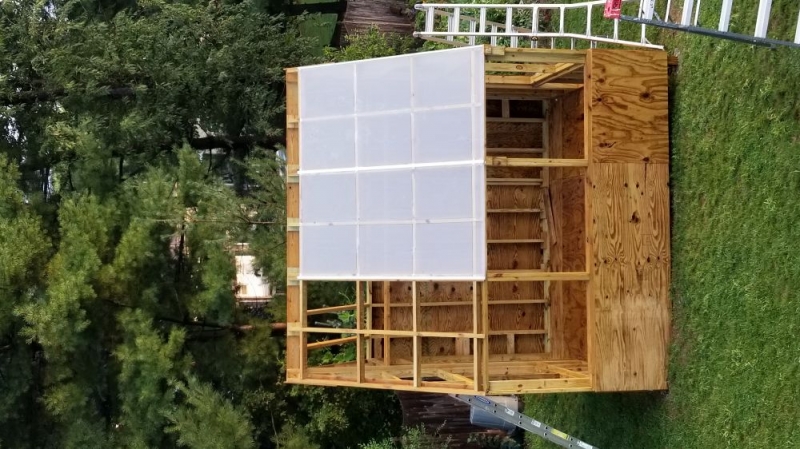

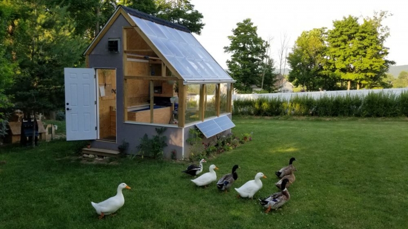

我在建立系统前,曾考虑过市场上可购买的双层(三层)有机玻璃暖房,但是由于这类小型商业化暖房的透光性和保温效率都不能达到我们的要求,所以还是决定自建了一个12英尺x10英尺的超级保温暖房,设计主要有以下几个特点:
1)北墙北顶整体、东墙和西墙后1/3均采用6英寸保暖层的实体墙身。东侧墙、西侧墙和南墙地面往上二尺,即整个底部也采用6英寸保暖层的实体墙体。这样既保证了冬季阳光的充分照射,也抵御了冬季最常见的东北和西北寒风的侵袭,让整个暖房冬季夜间热能散失率最小。

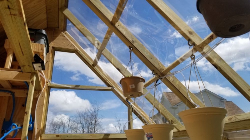

2)南顶,南墙上部和东西两侧墙上面部分,均采用UV保护的双层1/8英寸有机玻璃板,100%的透光率,确保严冬最大阳光利用率。两层有机玻璃板间隔3.5英寸,保留了足够的空气也隔层。顶部采用双层2英尺X2全采光有机玻璃板,确保阳光入室。
3)考虑到纽约地区的冬季降雪厚度,房顶采用45度高顶设计,一方面加快了融雪的下滑减轻屋顶压力(两次2英尺降雪快速清顶),另一方面升高的内部空间增加了采光面积和冬季热空气存储空间,也是保温的必要措施。当然还有美观的效果。

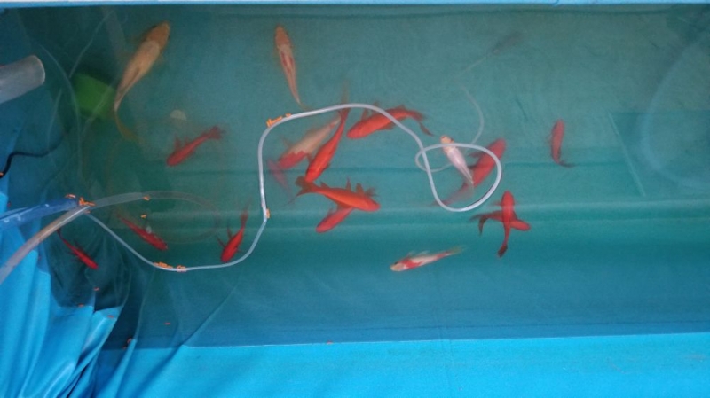

鱼缸和配套的水泵系统是整个暖房的心脏。北墙内室启建了一个400加仑的鱼缸,缸体采用了4英寸厚的保温板夹层,内部选用了池塘用PVC防水层,400加仑的水体作用有:
- 冬季保温,水体在白天吸收大量的光热,在夜间气温降低到华氏32度以下时缓缓的释放。水体保证了在外部气温很低时依然能不结冰。今年冬天多次出现了华氏0度左右的极端寒冷天,暖房里的水温始终保持在32F以上。这样保证了整个暖房温度不会降低太多,极端寒冷天气基本能够形成室内、室外20-25F的温差。
- 夏季有效降温,加热水体需要够吸收很多的热量,由于水体足够大,在华氏100度时水体依然能够保持在华氏80-85度左右,适合鱼类的生活。
3)以每天20加仑的自动浇灌需求来算,400加仑的容量保证一星期左右的无雨空间,鱼类基本不受影响。
硝化系统则是整个系统的肾脏了,由两个有落差相连32加仑的容器,里面装满了过滤海绵和生化球组成,多网格多表面的生存环境是硝化菌理想的繁殖环境。当水泵把鱼类的排泄物在过滤掉固体物质后,送入第一个32加仑的容器底部后,慢慢向上溢出的水流给硝化菌带来了需要的食物,氨和亚硝酸盐,这两种物质是对鱼类成长有害的;在进入第二个32加仑的容器底部后这种过程持续循环,越来越多的氨和亚硝酸盐最终转换成没有酸性的硝酸盐,最终降低水体酸性和毒性,而硝酸盐是对鱼类无害、植物需要的养分。
在鱼类养殖方面我们也进行一些有趣的尝试,能安全过冬并适合缸养的观赏鱼类主要还是普通金鱼和锦鲤,但需要一定大的尺寸过冬,6英寸以上对水温变化的容忍度较高,适合在32F到40F环境里生存。最关键的一点是适合这两类鱼生存的PH值一定要7.2左右,需要定期检测鱼缸的酸碱度。
由于鱼缸采用了向阳设计,平时需要在鱼缸上部安装遮阳卷帘,避免过多的阳光直射造成鱼缸内绿色藻类过多影响水质,一旦出现水质变差,需要立刻实施多次半缸换水,保证鱼类活跃健康。

系统电力由两块100千瓦的太阳能板供给,在夏季强光下每天能够产生3度左右的12伏电能。两个100Ah的深度循环酸碱电池,能够有效提供1度半到两度的无日光用电,基本满足供应风扇及水泵用电。
