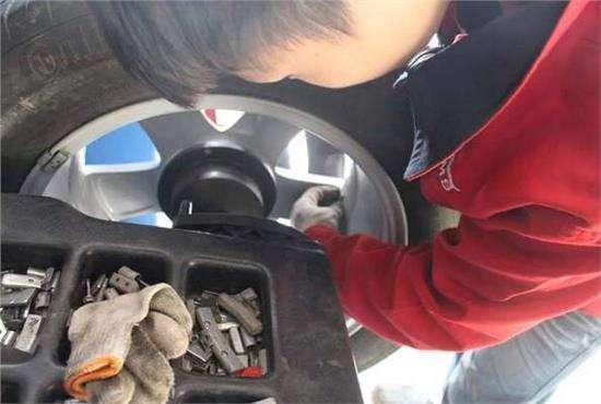

车轮的动平衡在4s店或者修理厂都可以做,但是需要车主注意下面的这几个小问题:
1、在做动平衡时一定要清理干净钢圈内部的铅块或泥头,否则达不到预期效果,且容易再次出现同样问题。
2、在给新轮胎做动平衡时,首先注意轮胎方向、最轻点标记与气门嘴对准,其次注意抹在轮胎上的润滑剂不要过多,否则加速时轮胎可能错位。
3、在测平衡仪到轮毂的距离、宽度时越精确越好,可以减少误差,减少贴铅块的质量。
4、贴完铅块之后,要再次检查车轮动平衡,如果误差在5—15 g之间,普通轿车就可以正常使用了,但如果是性能车需要高速激烈驾驶,则必须重做或检查是否存在其他问题。
