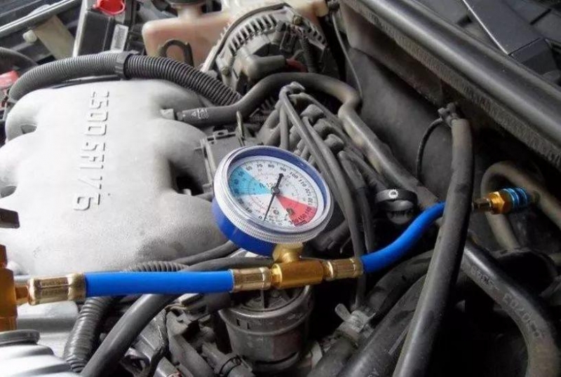

缺冷媒
汽车空调出现不凉的现象,车主的第一反应都是没有“冷媒”(雪种、氟利昂、R134a)了,其实没冷媒,或冷媒过多都会导致空调不凉!一般来看,汽车一般2-3年会加一次冷媒属于正常消耗,如果频繁的加冷媒只能说明,汽车空调的管路存在泄漏,需要检查维修。检查时会涉及到在氟中添加荧光剂,用专用眼镜查找泄漏点等,这点车主可以多了解。
