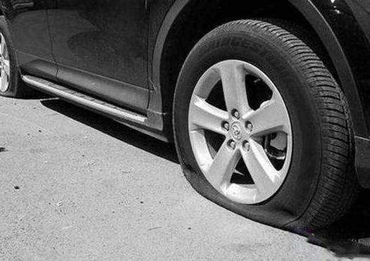

轮胎漏气了怎么办?
轮胎确认出现了漏气的现象,应该检查轮胎是否存在扎钉或者轮胎破损的情况,及时到修理厂检查,根据实际情况判断轮胎是补胎还是换胎!

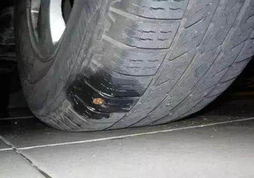

轮胎扎了钉子?
轮胎扎钉后应该及时去修补,首先检查扎钉后轮胎是否漏气,如果漏气就需要去补胎。目前补胎市面上常见的补胎方法主要有:贴片修补法,这种方法简洁快速,价格便宜;蘑菇钉修补法,这种方法能更好修补扎钉的缺口,修补稳定性较高,不过价格略贵,一般在100以上。

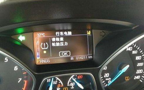

胎压监测灯亮了,但是没发现那个轮胎漏气,是什么原因?
胎压监测灯亮分2种情况,一种情况是某车轮胎压不足导致报警,一种情况是胎压监测收不到某车轮的反馈信号!不管是哪种情况,大师都建议您先去测量下胎压!
