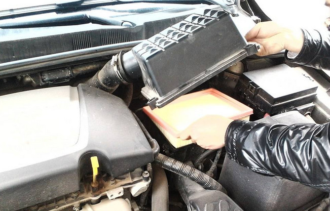

关于空调滤芯什么时候更换的问题,不同的品牌可能得到不同的回答,有人建议1万公里更换一次,有人建议2万公里更换一次!!!实际上空气滤芯的更换需要看实际情况,比如有些地区的风沙大、尘土多,那大师建议车主每次保养时都要检查空滤,且缩短更换周期,必要时一保一换。而在一些空气相对干净的城市中,则可以适当的延长更换周期。

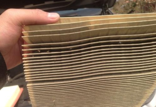

2.空滤脏了吹一下靠谱吗?
很多车主在检查空滤时,发现空滤脏了都会用气枪吹一吹或者在外面“弹一弹”!!!那这种做法靠谱吗?大师建议:如果空气滤芯不是特别脏,有轻微的沙粒、尘土,这种情况是可以用气枪吹;但是如果空滤已经非常脏了,已经影响后续使用了,那这种情况必须换!在多说一句,空气滤芯脏堵会影响发动机进气量,影响汽车动力,好比一款跑车得了“哮喘”……所以,该换空滤的时候必须换!
注意:在用气枪吹时,一定要轻吹,太大力的话,对空滤没啥好处!吹的时候尽量按空气进入的方向吹。

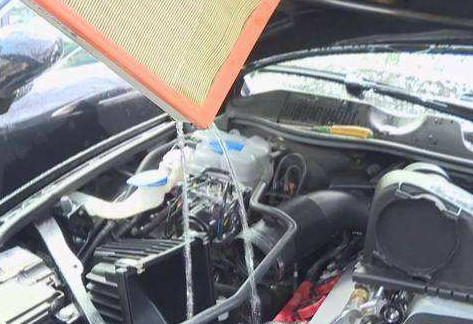

3.空气滤芯进水了怎么办?
一般空气滤芯进水了,也就预示着发动机存在进水的可能,此种情况多见于夏季涉水时,出现这种情况时,建议车主先熄火,以免造成发动机进水顶缸!正常做法,推出车辆,打开空滤壳,将水清理干净(检查缸内是否进水),最好找个正规修理厂做简单清理,之后建议将进水的空滤换掉。
