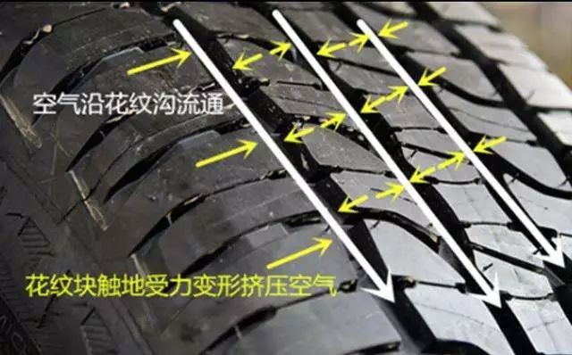

胎噪这个名词,车主一定不会陌生,很多车友为了车内更加安静都选择了换装“静音胎”,那你知道胎噪是怎么产生的吗。
胎噪的主要原因在于车辆在行驶中,胎面花纹不断的冲击路面,产生的声音,还有胎面使花纹和路面之间会形成一个“密封的空间”,在加速重力的影响下变现挤压内部空气,使空气不断的发出“啪啪”的噪音……而静音胎就是针对这种情况而设计,但是长时间使用之后,花纹老化、磨损严重,胎噪的抑制效果降低,行驶中噪音自然而然变大。当然,普通轮胎花纹为了平衡油耗和静音采取了折中的策略,而偏运动的轮胎则放弃了一部分静音性,选择了抓地力及其它性能。

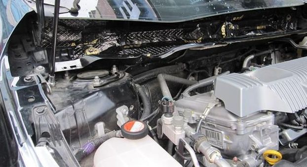

发动机噪音
很多车主在冬季反映“发动机噪音”变大跟拖拉机一样,其实这些情况都属于正常情况。因为冬季温度较低,机油的低温流动性能下降,在低温时的润滑效果降低,致使发动机需要更长的时间来热车,所以感觉噪声变大。其中比较明显的噪音来自发动机的“气门”附近,其中原因想必车主也都了解。

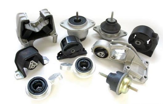

除此之外,发动机的机脚垫老化也会出现噪音且伴随着发动机抖动。这里要插入一个概念:声音是由于振动而产生的!所以,当发动机的机脚垫老化以后,对于发动机振动的抑制下降,导致噪音加大,发动机抖动,甚至引起全车抖动!!!这时,更换一个发动机脚垫,你会发现车子不抖了,噪音也没有了!

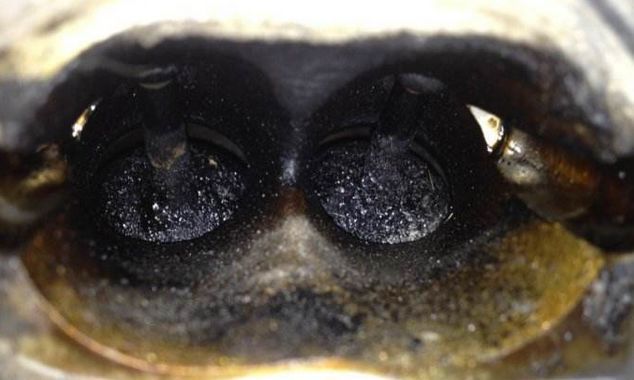

最后,还有个老生常谈的问题——发动机积碳。发动机积碳的问题被提及了无数次,这里只简单的描述一下,发动机积碳之后会引起爆震(噪音大)、抖动、油耗增加、动力减弱等问题,积碳好比卡在“咽喉”的一口痰,说病不是病,没事就要命。

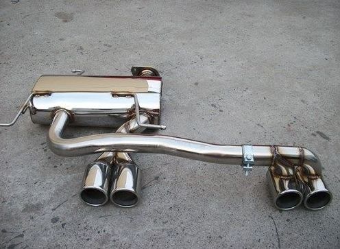

关于排气管也不多做赘述,一般普通车的原厂的排气都讲究燃油经济性和排气的噪音,而不是追求排气的“音色”。有很多车主喜欢改装排气,并不是为了加强汽车性能,而是喜欢那种所谓的“浑厚声浪”,所以排气管改装也要慎重,以免扰民。
