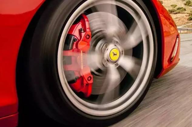

一个圆圆的东西
轮毂(gǔ)

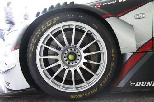

在许多人看来
它应该长这个样子
可实际上

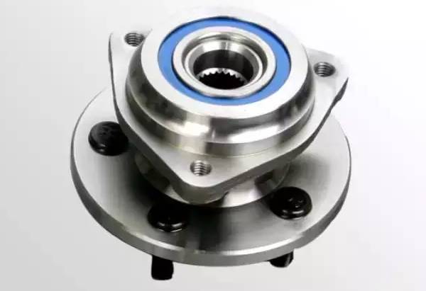

轮毂应该长这个样子
如下图这样
没看错吧
这是个什么鬼?
这个才是轮毂它应该的样子
简单来说
轮毂其实是个连接件
相当于在车轮与车体之间传话的
它还有个高逼格的名字
叫作——轮毂单元

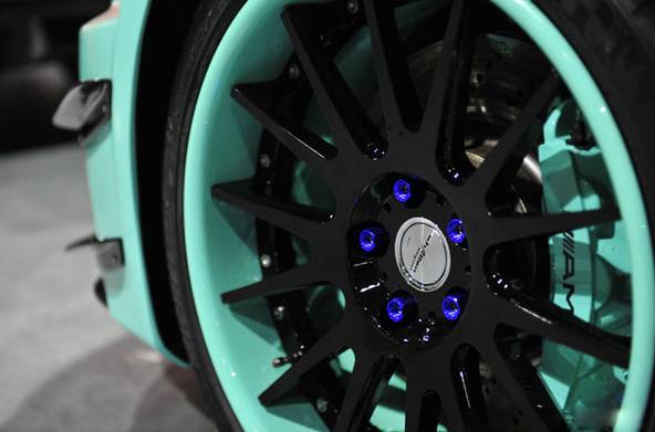

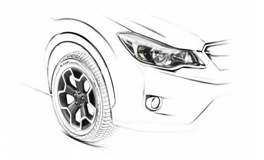

举个“栗子”

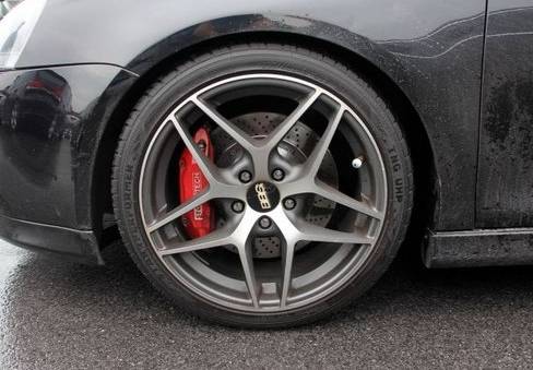

比如轮辐数和车轮螺栓数
如果从设计上来考虑
螺栓数量和轮辐条数量一致
车轮整体会好看一些
比如上面两图
但螺栓的数量主要取决于车重
而乘用车一般不会超过六颗
(一般小车四颗中型车五颗重型车六颗)
因为螺栓数量越多
对轮毂面的压力就会越大
不利于轮毂
然而螺栓数量如果太少
又会大幅提升螺栓的强度需求
所以五颗螺栓成为了最合适的设计

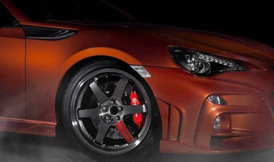

也正因如此
才有了RAYS TE37这样
六个辐条五颗螺栓的拧巴设计
所以一般来说
原厂的车轮设计都会偏向于五辐设计
很少出现造型特别复杂的
