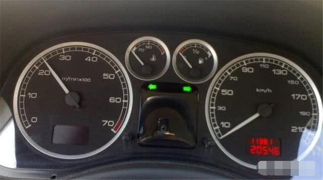

车子停放了一个晚上,等到早晨再发动,冷启动时转速会很高,超过1000转。因为现在总说车辆不需要原地热车了,但是在这种转速这么高的情况下直接启动之后就行驶,真的不会对车辆造成什么影响么?
我们先要了解为什么车子冷启动之后转速会这么高,这其实是发动机为了自身尽快达到所需要的工作温度和状态而进行的快速热身。对于车辆来说,只要发动机润滑完成,工作时不会造成磨损就可以行驶了,而现在机油完成润滑只是瞬间的事情,所以冷启动之后直接行使没有问题,不会有什么伤害。
但是,刚启动的时候因为水温没有上升,三元催化还没有正常工作,燃料也还没有完全气化,所以虽然车辆可以不用长时间原地等待,但为了能够尽快进入正常工作状态,热车这个过程还是存在的,不能省略。在转速下降之前,发动机有时候会有些轻微抖动,如果车主愿意等待一下是最好了。这个时间不会很长,一般就是20秒左右,系个安全带检查一下车况也就结束了,夏天时间会更短,冬天最多加个十几秒。等到转速下降到1000转以下,发动机也没有什么抖动,车子就可以行驶了,但这时水温还是没有上升,所以我们不能开得太快,也不要突然猛踩油门,要让发动机平稳工作,开个几分钟,水温上升了,就能正常了。
车子冷启动之后直接就开走,其实对于车辆来说确实不会有什么伤害,现在车子的设计制造技术在这些方面已经非常完善了。只是,在水温没有上升之前,车辆的很多系统还没正常工作,无论是排放还是燃料的气化都没达到要求,所以容易产生积碳并且排放超标污染环境,我们最好还是等转速下降,然后匀速行驶,等到车辆水温上升运作正常之后再结束热车。
