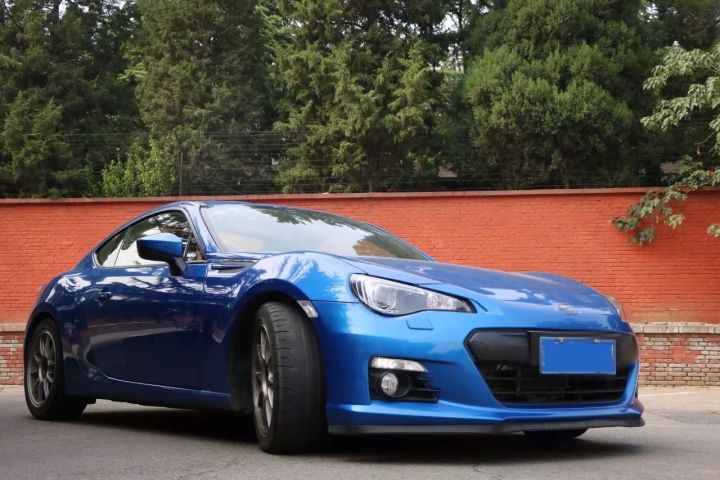

我们到达阴凉处的目标车辆

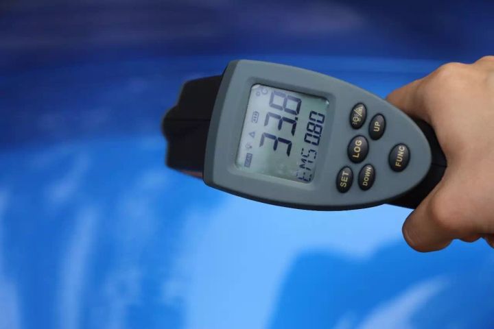

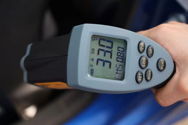

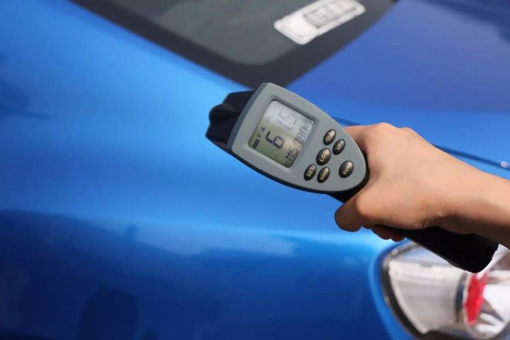

先测一波车身温度,没想到前脸温度竟然比室外温度还低

暴晒半小时之后的车身温度,感觉坐上去立刻会被烫熟

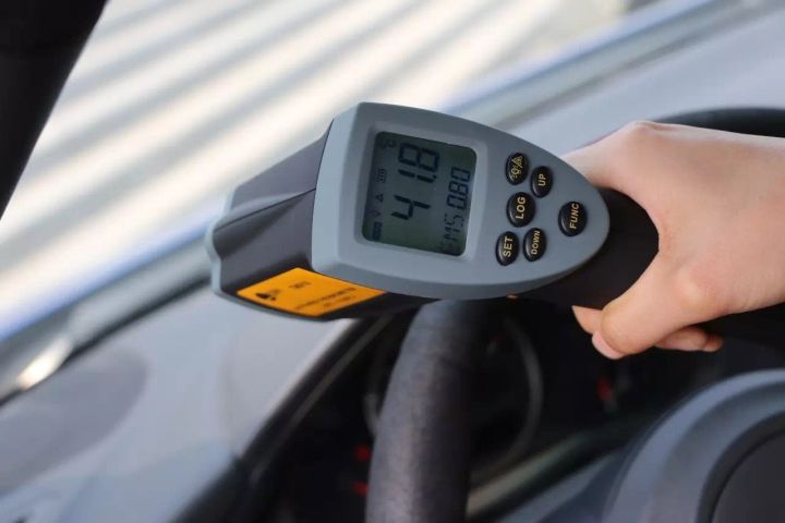

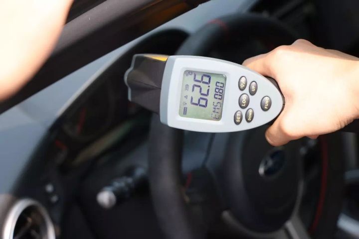

同样受太阳猛烈照射的仪表盘上方温度

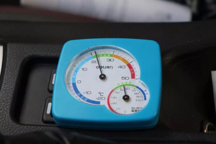

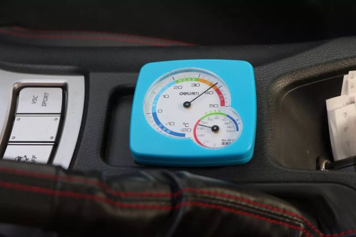

车内温度计显示的温度...38°C,这一刻,我感觉自己快窒息了

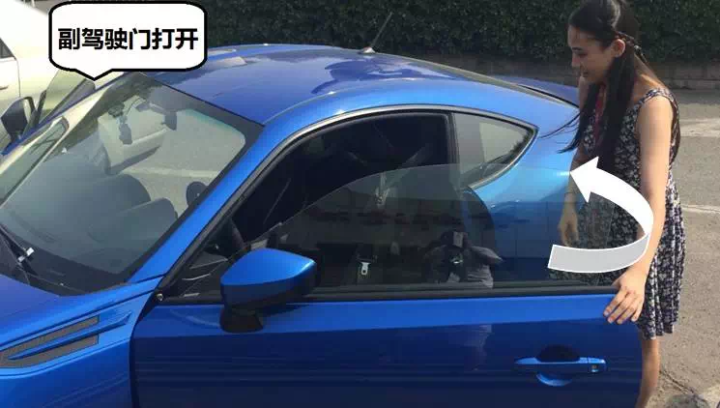

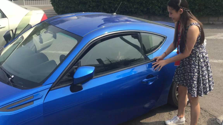

第一步,打开副驾门不动,反复开关驾驶室车门多次,可以大力一点,毕竟大力出奇迹,就像下面这样
用车门将外面温度相对较低的空气扇入车内,置换掉车内的热空气,达到降温目的,下图为扇了五次之后,仪表盘上方温度从62.6°C直降到41.8°C。
敲黑板,划重点:很多人都会选择把车窗摇下来再扇,其实这个效果会大打折扣,毕竟接触面太小,扇的风也太少,降温会慢很多。

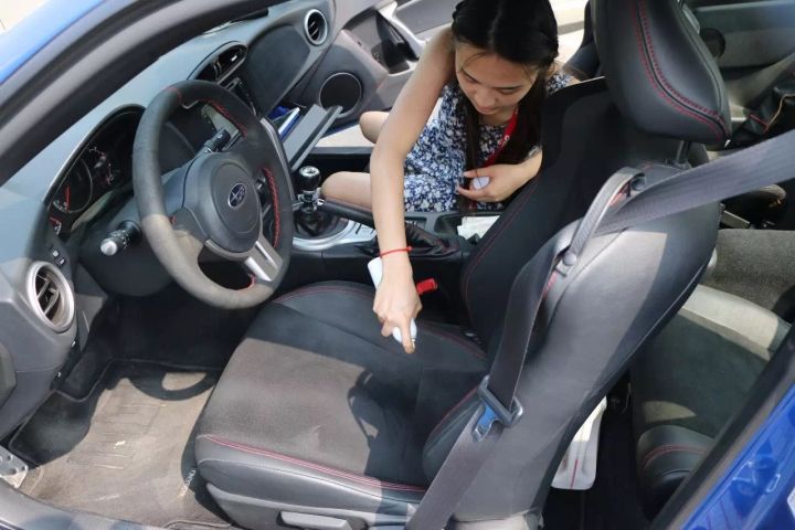

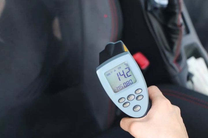

第二步,喷水,我用的是平常喷脸的喷雾,效果立竿见影,从33°C直降到14.2°C,再次坐上座椅感觉屁股凉凉哒。其实原理更简单:就是初中物理学过的水蒸发吸热从而降温(PS:如果没有喷雾,也可以拿纸巾沾点水擦拭,或者直接湿纸巾擦拭)
注意事项 :很多人会问水会对座椅产生影响么?答案是:有,但是可以忽略不计。毕竟是拿喷雾喷,水量很小,估计还没你出的汗多。

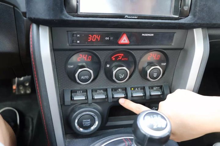

第三步,如果说前面都是治标,那么第三步就一定是治本,毕竟要想车里真的舒服我们最重要的还是:开!空!调!毕竟我们这条命都是空调给的,能活到现在只想感谢两个男人,另一个叫后羿,他在十几万年前,射掉了9个太阳;一个叫威利斯·开利,1876年11月26日出生,美国人,他发明了空调。
操作方法:打开空调,调到最大挡,开启外循环,同时打开所有车窗和天窗
两分钟左右关闭所有车窗与天窗,将外循环改为内循环,同时将空调风量降到一半
接下来你就可以坐在车里吹着空调“ 哭 ”,而不是坐在自行车后面被晒“ 笑 ”了,22°C有多爽,大家自行体会。
解释说明 :打开车窗、天窗并开启空调外循环,可使车内保持通风,车内外冷热空气继续进行置换,以降低车内温度,而后关闭车窗开启内循环,则是通过空调制冷达到进一步降温目的,接下来你就可以在车里得意的笑啦~
