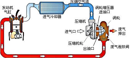

涡轮增压,是一种利用内燃机(Internal Combustion Engine)排气量驱动废气涡轮增压器实现内燃机增压的方法。

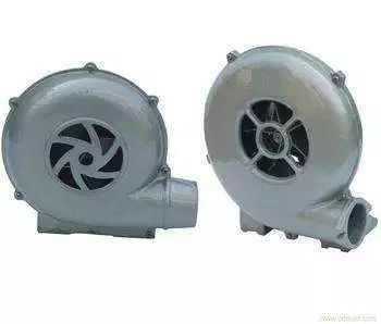

那我说的通俗易懂一点,就是用汽车排出来的废气,带动了个鼓风机,而这个鼓风机可以让发动机进入更多的空气。
