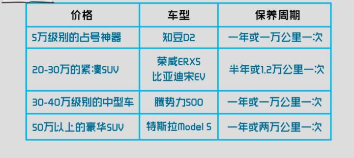

根据价格挑选出四款不同级别的车型保养周期,数据仅供参考!
5万级别的占号神器,知豆D2 保养周期:一年或一万公里一次;
20-30万的紧凑SUV 荣威ERX5或比亚迪宋EV 保养周期:半年或1.2万公里一次;
30-40万级别的中型车 腾势力500 保养周期:一年或一万公里一次;
50万以上的豪华SUV 特斯拉Model S 保养周期:一年或两万公里一次。

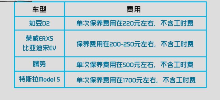

大部分纯电动汽车是可以享受首保和次保两次免费保养。至于以后的费用的话,给大家罗列几款热销车型的保养费用,数据仅供参考!
知豆D2,单次保养费用在220元左右,不含工时费!
比亚迪宋EV、荣威ERX5,保养费用在200-250元左右,不含工时费!
腾势,单次保养费用在500元左右,不含工时费!
特斯拉Model ,单次保养费用在1700元左右,不含工时费!如果还要更换制动液这样的项目的话,大概在2500元左右,不含工时费!
