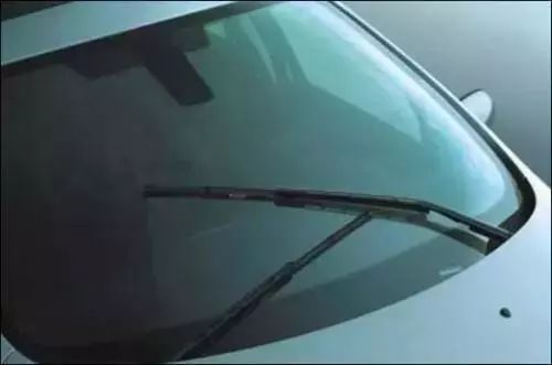

说法也是不少,有的说是用于道路电子眼对焦的,有的说是自动雨刷的感应器,还有说是自动大灯的感应区等等。这些说法看起来都很有可能,但是这些都是错误的!

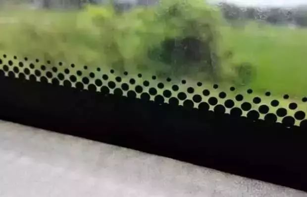

我们细心地会发现,这些小黑点分布在很多的车窗上,它们的位置的不同,相对应的作用也是不一样。

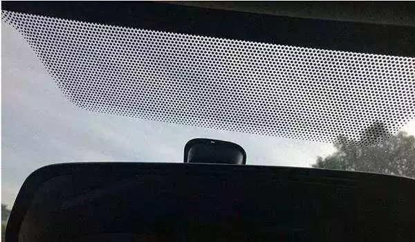

中央后视镜后方
中央后视镜的黑点可以起到遮阳的作用,有遮阳板以及中央后视镜的黑点,可以避免阳光妨碍司机的视线。

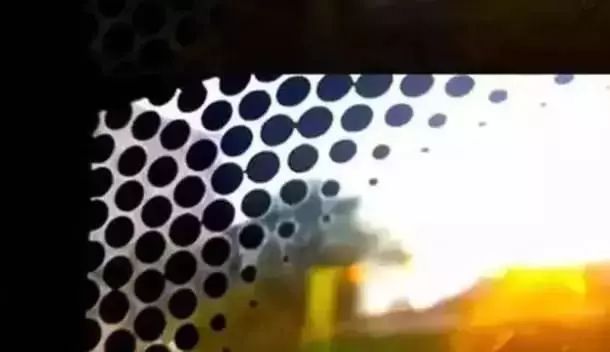

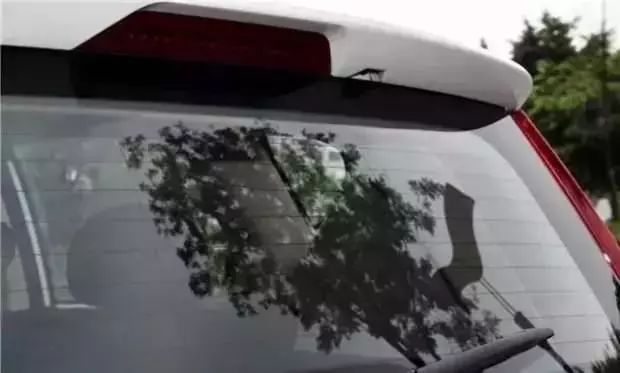

挡风玻璃边缘

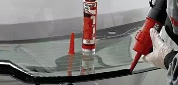

挡风玻璃边缘的黑点并不能起到遮阳的作用,它的作用主要是保护。我们知道玻璃的吸热能力要比车身更强。前挡风玻璃一般是用胶水固定在车上的,汽车在强光的照射下,玻璃周围就会随着温度的升高而膨胀,而中间的玻璃因为透光,所以热量并没有四周边缘的高。
这就导致了玻璃的膨胀度不一样,很可能就会导致玻璃损坏。但是有了这些小黑点,就能使玻璃周围的热量减少,平衡玻璃四周以及中间的温度差,所以也不至于产生膨胀度相差大的情况,这也是变相的保护了玻璃。
