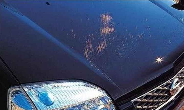

1、轻微的,需仔细看才能看到的划痕
这是一种轻微的刮蹭,会有刮蹭印记,拿湿毛巾擦两遍感觉就能擦掉的样子,划痕不是很明显,直接打蜡即可,即便是没有研磨剂的丝光蜡效果也是不错的。

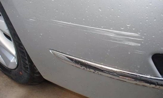

2、能看到有明显划痕,没有伤到色漆
这种拿湿毛巾擦掉之后还是会有较明显的划痕,拿水是蹭不掉的,最好打蜡。比如添加了研磨剂的水蜡、软蜡等,固态液态皆可。
还有一种比较民间的办法,牙膏。先清理漆面,用沾上牙膏的软毛巾往复擦拭,再用干净毛巾擦掉即可。效果不好可以多擦几遍。

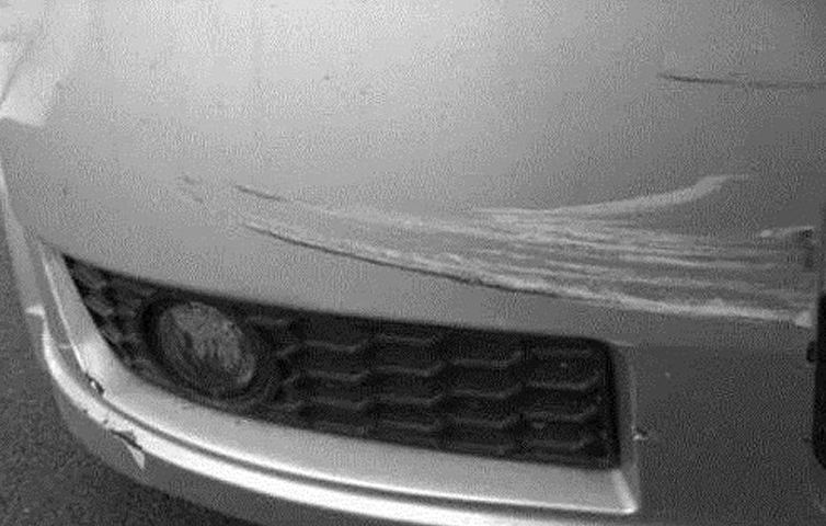

6、大面积漏底漆
这种建议大家重新喷漆了,如果考虑保险问题选择先不修,可以先做防锈处理(牙膏),再打上一层蜡,把能修复的尽量修复,此时可以选择研磨颗粒最大的粗蜡,没有的话水蜡也可以。
