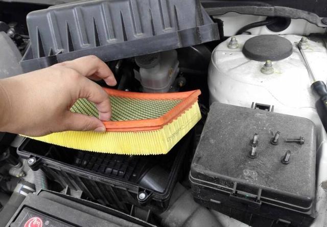

空气滤芯的作用是滤除空气中微粒杂质,设置在进气管道中,空气流量计前面!发动机在工作时需要大量的吸入外界空气,通过空气滤芯的过滤作用将空气中“可吸入颗粒”滤除,之后进入(进气道内或)气缸与汽油混合燃烧,如果空气滤芯起不到应有的过滤作用,那空气中较大的颗粒就会进入发动机内燃烧,久而久之就会造成各种各样的“故障”,比如大家常说的积碳,发动机拉缸等等!

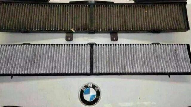

开头提到了并不是每次保养就一定要更换空气滤芯,那空气滤芯应该什么时候更换?实际上这个问题很多车主都会纠结,尤其是不太懂车的车友,服务顾问稍微诱惑下,车主就答应更换了!其实空调滤芯没必要每次保养都更换!一般情况下,行驶2万公里可以更换一次,或者间隔一次保养更换一次!
如果车主对于汽车比较了解的话,也可以根据车辆的实际使用情况和周边环境情况来更换空气滤芯!在特殊地区(沙漠)可以缩短更换周期!如果只在城市通勤,可以适当延长周期!

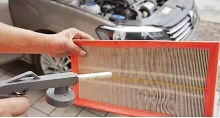

有车主反应说,空气滤芯脏了,吹一下可以吗?这个需要看具体情况,一般情况在空气滤芯不太脏的情况下,可以采用在外面用气枪吹一吹的操作,但注意吹的时候从内侧往外侧吹!如果空调滤芯已经非常脏了,且存在发霉、变色的情况,建议直接更换!

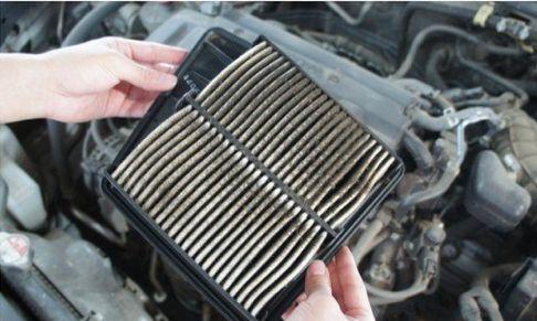

空气滤芯虽然说只是汽车发动机系统中的一个小部件,但这个小部件却决定着发动机动力性能,一旦空气滤芯存在脏堵就意味着,发动机进气量不足,发动机燃烧不佳……久而久之对于发动机燃油系统的修正会造成很大的影响,最重要的是空滤的过滤作用下降,会有一部分沙尘进入气缸燃烧,积碳、拉缸、动力不足等故障会一个接一个来!
