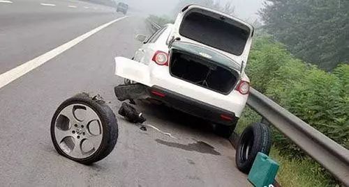

爆胎是高速行驶时候意外又危险的状况,轮胎在很短时间(少于0.1秒)内失去大部分空气,从而影响正常行驶。
前轮爆胎:一定要握紧方向盘,调整车头,动作要轻柔,不能反复猛打方向盘,更不能急踩刹车,等车辆速度逐渐慢下来后再轻打方向盘,然后在车后竖立警示三角牌,防止二次事故。
后轮爆胎:车会呈现一种不稳定状态,产生一股轻微的力量,使车子倾向爆胎的那一边,此时应采用收油减档的方式将汽车缓慢停下。后轮爆胎并不是非常危险,只需握稳方向盘即可。

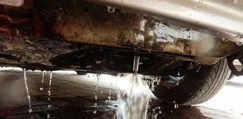

在汽车行驶中,水箱缺水会造成发动机过热,功率下降等一系列不良现象,不用惊慌。如果在野外周围又没有条件修理时,水箱漏水就会显得有些棘手,在这里为您介绍种常见应急处理方法:

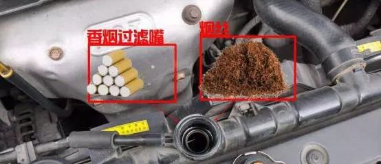

如果发现水箱有几处很小的漏水(水箱有沙眼引起),可以在停车后等发动机冷却后,打开水箱盖,将香烟折开,把烟丝捏碎后倒入水箱,或者将肥皂弄成黄豆大小后倒入水箱,然后加满水,盖上水箱盖,启动发动机。不用多久,烟丝或者肥皂在水流循环的过程中会将沙眼堵住,暂时可以解决水箱漏水的问题,一旦有条件后应马上维修,而且需要清洗冷却系统。

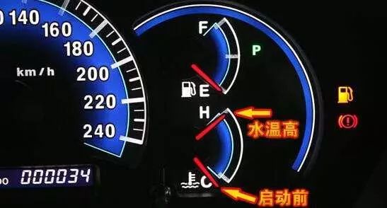

水温过高的原因很多,常见的有:风扇皮带断裂、水箱或水管漏水、节温器故障、机油泄漏等。如果车子在行驶中发动机动力消失或是转出剧烈的爆震、敲缸等声音,大多是因为发动机过热。
处理方法:
当我们遇到水温过高报警时,应首先减速,然后把车开到路旁,不要急于关闭发动机,否则会造成有些软金属脱落,有的甚至会造成粘缸。降温时切忌泼冷水浇发动机,这样可能造成发动机缸体由于骤冷而炸裂。
正确的方式是:戴上手套,再在水箱盖上加一块多片折叠的湿布,轻轻的将水箱盖拧开一个小缝,等水蒸气慢慢排出,水箱压力降下来后,补充凉水或防冻液。

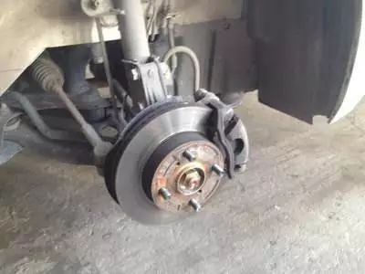

刹车失灵后,可用手刹来进行刹车,但要操控得当,不能猛拉手刹,否则会造成手刹的钢丝绳因为用力过猛绷断,使手刹失效、或车辆后轮抱死,车辆也很容易失控。(电子手刹不能采用此办法)
正确的方法
缓缓拉起手刹,分几次拉紧、松开、拉紧、松开的方法使车辆减速停下来。需注意的是,拉手刹车的手柄时要摁进手刹车手柄的保险按钮,这样可以使手刹车手柄在拉紧、放松的过程中操作自如,防止拉紧时手刹车锁死。
减档制动
手动挡车也可通过强制降挡减速停车,具体做法是直接挂入二挡,再松油门抬离合器,这时车辆会有一种急刹车般的感觉,然后再伺机挂入一挡,此时可以把电门关掉,利用发动机气缸压缩的作用使车辆停车。
如果是在一些下坡等危险路段出现刹车失灵,为防止险情进一步扩大,必要时可利用路边的沙泥堆、草堆、路沟、树林、岩石等障碍物给车辆阻力而停车。

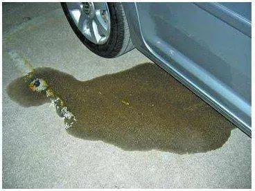

五、油箱意外漏油
我们在野外郊游或非正常路面行驶时,如果不小心磕碰到了油箱造成漏油,此时据相关维修地点又很偏远,我们可以采取以下方法紧急自救。
嚼完口香糖之后,我们可以将残渣糊在燃油箱漏油的部位,因为口香糖干化之后可以紧紧堵住滴油部位,很好的起到救急的作用。(距离较远,天气温度较高情况下,建议您第一时间拨打救援电话)
