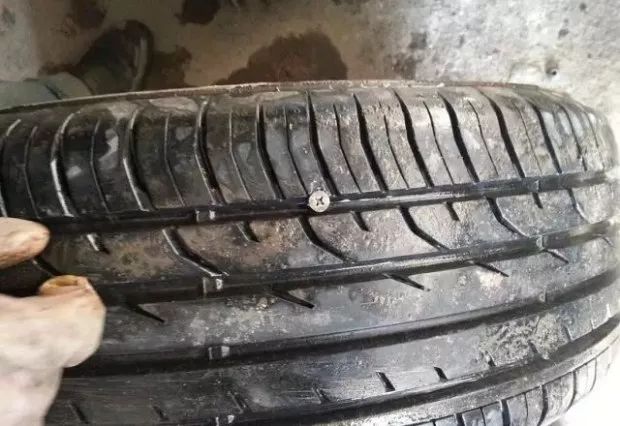

啪嗒响轮胎扎了钉子或者碎石
1
其响声是轮胎转一圈响一下,就像有个东西“啪嗒”“啪嗒”地敲打地面,随着车速的提高节奏加快。若是石块撬掉就行,若是钉子,在市内时如轮胎气压还可以,可直接把车开到维修店补胎。

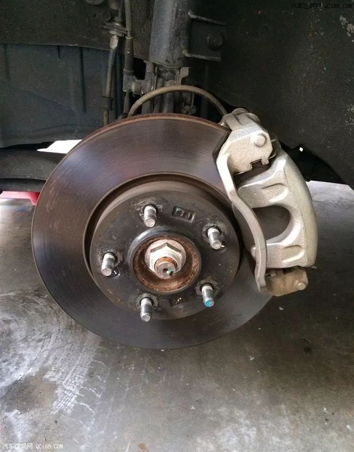

“刺啦”的金属摩擦声刹车片太薄
2
汽车的前轮刹车片一般都有电子的装置,后轮则没有,但大都有机械的报警片。当刹车盘磨太薄时,就会发出“刺啦”“刺啦”的金属摩擦声。不踩刹车时很轻微,踩刹车时声音会加重,很刺耳。这时您必须慢行去换刹车片了。
一般的车轮从轮辋的空隙中就可以观察刹车片的厚度,当观察估算厚度小于3毫米时就必须更换了。更换刹车片要到正规维修厂换,这是行车安全的关键零部件,绝对不能马虎。

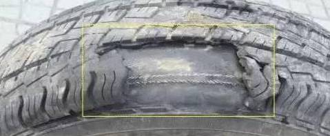

“嗝噜”声胎面不平
3
这种异响给人的感觉是轮胎好像一直碾压着什么东西似的“嗝噜”“嗝噜””的声音,并且常伴有方向盘摆震,忽左忽右的现象。出现这些情况最好更换轮胎(或轮辋),千万不要带病行车。

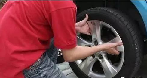

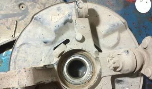

“嗡嗡”声车轮轴承异响
4
其声音是一种“嗡嗡”的响声,随车速的增高声音也逐渐变大。怀疑那个轴承响,可以顶起车轮,按下面的图片说明检查。如确实是轮胎轴承响,建议尽快到维修厂检查更换,以免损坏车轴车体。

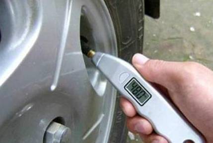

胎噪变大胎压过高异响
5
一般的轿车胎压空载时前后应均为2.4bar左右,满载时前为2.6bar左右,后为2.7bar左右。每个车也有差异的,具体准确数值请看自己车的使用说明书。胎压太高,跑起来不光能听到胎噪很大,而且感觉好像悬架变硬了,颠地厉害,并且方向变轻发飘。遇到这种情况把气放一些,气压调到标准值就行了。对于带胎压监控的汽车来说,这样的情况发生的很少,因为充高了当时就能看出来。
