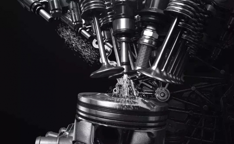

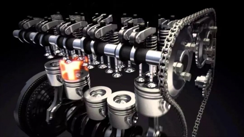

那么汽车在热车阶段,发动机内部的工作状态是怎样的呢?由于此时发动机温度较低,润滑油的粘度较大,各摩擦副的配合间隙没有达到正常值,所以此时的发动机工作状态是很差的:部分零部件润滑不良,发动机噪音较大并且磨损量剧增,燃料燃烧不完全,尾气排放污染物较多,发动机输出功率较低。只有等发动机达到正常工作温度了,发动机内部各零部件的配合间隙正好在设计的范围内,各部位润滑正常,燃料在燃烧室内的燃烧状态变好,此时的发动机磨损量会大大减小,尾气中的污染物降低到正常值,发动机的热效率和各方面性能都处于最佳状态。所以,发动机在冷启动初期,为了克服较大的运行阻力以及让发动机快速升温,发动机还会喷更多的燃油以提高发动机的转速,即冷车高怠速,等发动机温度升高后怠速转速才会回到正常范围。
