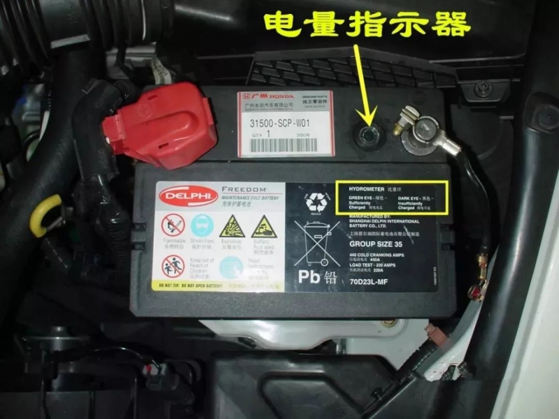

1、查看电瓶的电量指示器(也称充电指示器)。当电量指示器显示绿色时,表示电瓶电量充足,电瓶是完好的;当电量指示器显示黑色时,表示电瓶电量不足需要充电了;当电量指示器显示无色或浅黄色时,表示电瓶电量基本用完了,此时的电瓶即使再充电也很难恢复了,这种电瓶就需要更换了。

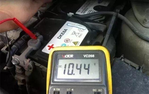

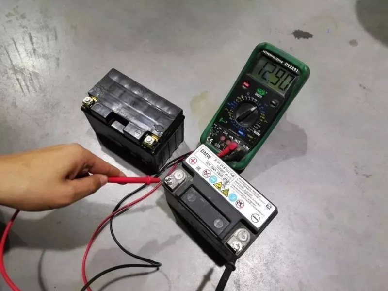

2、测量电瓶的静态电压。汽车电瓶的标称电压为12V,实际电压要比这高一些。在发动机没有启动的情况下,用万用表测量正负极之间的电压应该在12.5~12.8V之间。如果测量的电压低于11.5V,就说明这个电瓶亏电了;如果测量的电压低于10.9V,说明电瓶的电量基本就完全用尽了。
3、测量电瓶的动态电压。把万用表的红黑表针分别接在电瓶的正负极上,然后启动发动机,观察万用表的读数。如果电压降低到9V以下,就说明这个电瓶电量不足了,或者存不住电了,一般这样的电瓶就需要去硫化修复或者直接更换了。
