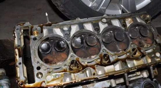

车开久了会产生积碳。
会导致发动机爆震、怠速不稳定、
老司机说的大脚油门真的能清积碳吗?

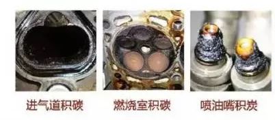

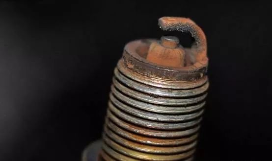

什么是积碳?
燃油在发动机内燃烧不充分
或者燃油中的石蜡胶质无法完全燃烧
就在喷油嘴、节气门、油路、管路、火花塞
残留下来变成了“钉子户”
然后又经过高温烘焙
久而久之成了【积碳】

怎么判断积碳变严重了?
冷车启动困难
怠速不稳且有抖动杂音
加速无力,油耗变高
气缸爆震,低转速加速会有异响
如有上述表现
说明你的爱车积碳已经严重了

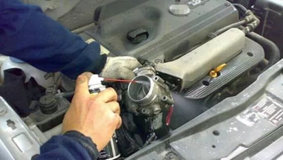

清洗节气门,进气道
其实关于积碳的清理,最好是交给专业师傅,而不是自己在家捣腾哦。当你在维修店修车时,就可以叫师傅顺便帮你用化油器清洗一下剂喷喷节气门和进气道。这样擦洗的作用是有的,但对于严重积碳的车辆而言,是不够彻底的。

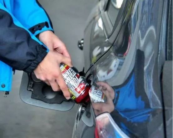

使用燃油添加剂
对,就是每次你加油,加油站的人都会问你要不要的燃油宝。老实说,燃油宝对减轻积碳还是有一定作用的,特别是对于非直喷车型。当然,并没有夸张的效果。

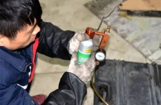

将清洗剂打进进气道
就是所谓的“打吊瓶”。专业人员会在瓶里装上经过加压雾化的清洗剂,将清洗剂打进进气道,与积碳发生“溶剂溶解”反应,再利用发动机高转速,将清理掉的积碳吹出发动机外。
不过,这个法子对积碳非常严重的车辆几乎没有多大效果。

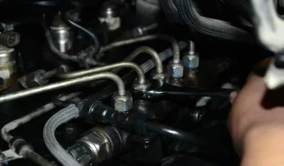

对发动机进行清洗
如果是严重的积碳,那么拆洗是清积碳最有用的方法。当然,这相对也比较麻烦比较费银子。具体做法就是拆下进气歧管、拆开发动机缸盖等部分,对发动机进行清洗。
