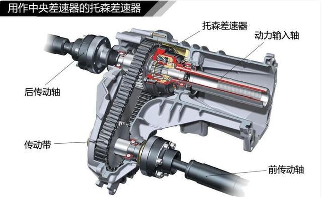

那深入了解一下"全时四驱"
全时四驱汽车传动系统中,设置了一个中央差速器,将动力分配到前后驱动桥,与分时四驱、适时四驱不同的是,全时四驱的车行驶过程中一直保持四轮驱动,会根据不同的路况,中央差速器将发动机动力以一定的比例分配到前后轮!而在举托拖车时,只能固定前部车轮,后面两车轮一直在跟车滑行,此时多片式离合器快速加大结合程度,被拖车辆后轮会将动能传到中央差速器,中央差速器会因为反向摩擦产生大量的热,最终导致烧毁,所以全时四驱不能拖!

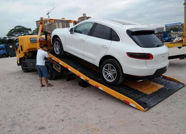

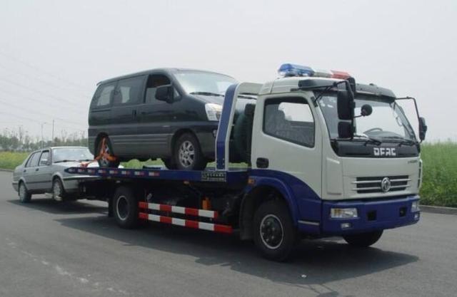

既然不能半托,那只能用平板拖车了!当然,全时四驱的车型很多,轿车、SUV车型一大堆,车主在需要拖车时,一定要注意!
