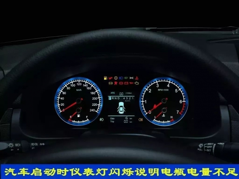

1、把钥匙门拧到“ON”档,明显感觉到仪表盘上的指示灯亮度下降,比较昏暗;如果是柴油车一般会有电压表,电压显示在22伏以下;发动机在启动时转动缓慢,仪表盘上的仪表灯忽明忽暗的闪烁,甚至时间显示、小里程表会自动归零。以上这几种情况就说明电瓶亏电了。

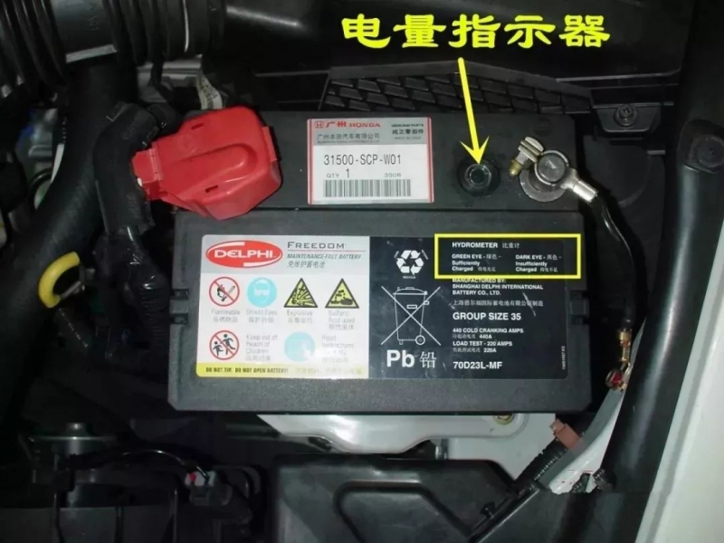

2、现在的汽车蓄电池基本都是免维护的,在上面有一个电量指示器(也称充电指示器),我们通过它可以大致判断蓄电池的存电量:当电量指示器显示绿色时,表示电瓶电量充足,电瓶是完好的;当电量指示器显示黑色时,表示电瓶电量不足需要充电了;当电量指示器显示无色或浅黄色时,表示电瓶电量基本用完了。

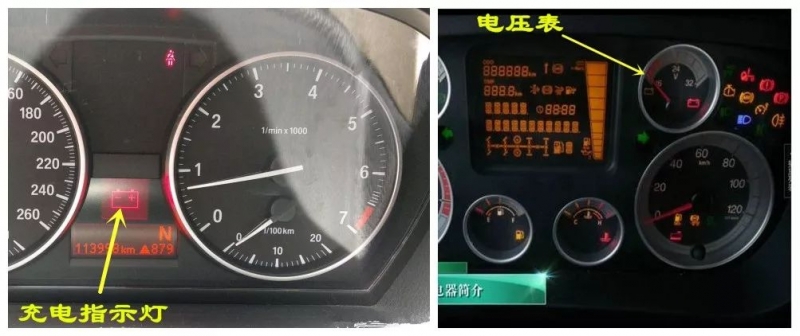

3、汽车在行驶中充电灯突然点亮,柴油车电压表显示的电压突然下降到24伏以下,说明汽车的充电系统有故障,不再给蓄电池充电,此时的汽车一直在消耗蓄电池的电量,极有可能造成蓄电池亏电。此时我们可以停车检查不发电的原因,但是千万不要把发动机熄火,因为万一熄火就很难启动了。然后我们要立即把车开到最近的修理厂检查维修。

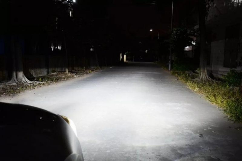

4、在夜间打开汽车大灯,在发动机怠速的情况下会明显的感觉到灯光昏暗,发动机抖动明显,加油提高发动机转速后灯光亮度增强,高速行驶一段时间后状态依旧。这种情况说明汽车的充电系统是正常的,但是蓄电池电量不足或充不进去电了。
