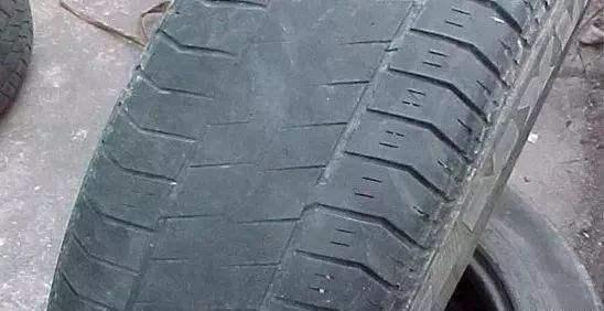

轮胎偏磨
开篇网友遇到的问题就属于轮胎偏磨,其主要原因是四轮定位参数失准,一般是前车轮外倾过大时,轮胎的内侧容易单边磨损,外倾角过小时外侧容易磨损!所以,遇到网友所述的状况,必须给汽车做四轮定位检测。

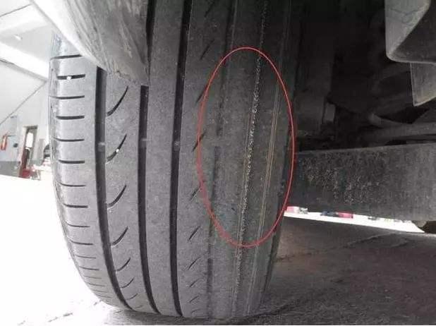

轮胎两侧磨损过大
目前大多数车型都配置有胎压监测系统,所以轮胎胎压可以时刻被检测到。而轮胎两侧磨损大的原因,是因为长期轮胎胎压过低导致或经常超载行驶导致,超载、胎压低会使轮胎与地面接触面积变大,造成轮胎两侧的异常磨损。

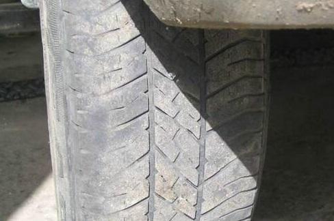

轮胎的中央磨损
与轮胎两侧磨损过大正好相反,轮胎中央磨损过大是因为胎压高导致,胎压过高会使轮胎变形较为严重,与地面的接触面积也变成胎冠部分,导致中央磨损过甚。另外,胎压过高还会影响汽车的舒适性,相当于把汽车悬架变硬来……

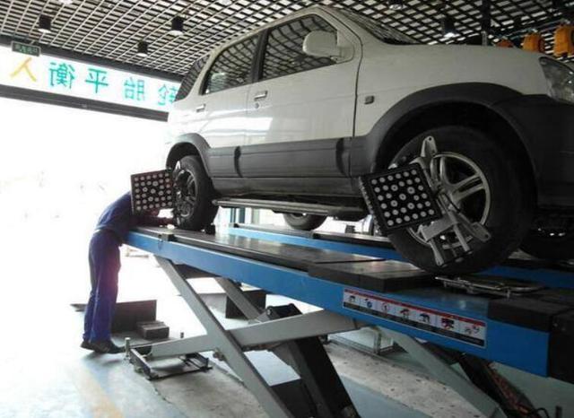

轮胎这种异常磨损不太常见,主要原因是前后轮相对应的轮距相差太大,轮距右侧比左侧大,超过标准。这也是为什么在做四轮定位时,经常看到有师傅在拿盒尺量两侧车轮的长度的原因。

小结:上面讲的知识专业性很强,车友不用完全理解,只要明白故障的问题所在即可!如果能做到遇见类似故障便能大概了解问题所在,那就更好了。不过,遇到此类故障也不用担心,一个四轮定位基本解决问题。
