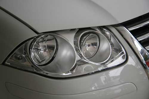

车头大灯,好比汽车的眼睛,是驾驶者意图的显示,特别在黑暗的夜晚,它还能为你指明前进的方向。所以,保养好汽车的眼睛很重要。检查车外灯具灯泡烧坏故障是一项极其迅速而又简单的工作。但是,对车外灯具进行全面系统的维护就并非那么简单了。及时维护车外灯具对驾驶者至关重要,因为这不仅影响到行车的舒适性,而且还直接关系到行车的安全性。通常在得到提醒之前,车主很难意识到前大灯、尾灯、转向灯或驻车灯已经不能正常进行工作。顺便提一下,更换烧坏灯泡的工作十分简单,其DIY的成本低于维修站进行照明系统维护的收费标准。

如果前大灯损坏,通常采用类似的灯具进行更换。有些汽车装备了高强度放电前大灯HID,该设备通过其预先设计的电子系统产生的高压电弧放电生成高密度光源。注意,普通的石英—卤素灯泡不能在此应用。另外,还要检查前大灯镜头是否有裂纹,因为虽然表面裂纹并不会影响前大灯的照明性能,但是湿气会沿着裂缝渗入灯具内,这势必将降低灯泡的使用寿命。
前大灯光照方向的校准也应列入维护项目清单中,因为为了确保驾驶者行车的最大安全,前大灯必须能够为行驶车辆提供良好的前向照明。
