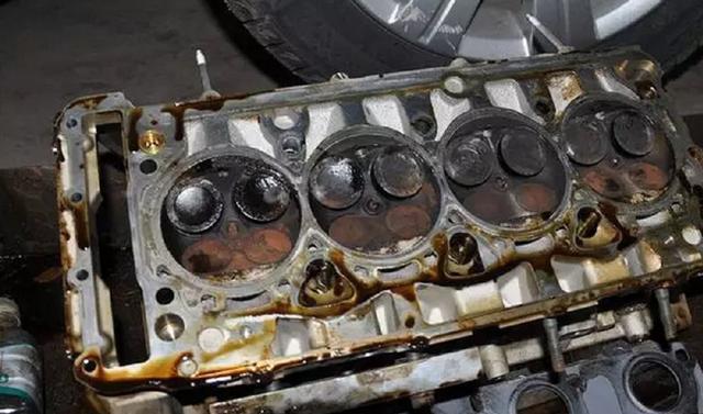

一般情况,理想中发动机内部的状况是非常干净的,内部应该没有任何黑色的积碳,活塞头部、气门、进气道等地方没有积碳。
而实际上,发动机内部多多少少都会存在积碳,只是看车主保养、使用习惯的不同,发动机内部积碳抑制的比较好,比较干净而已。
很多车友认为积碳是个例,其实你可能不知道,日常用车习惯、汽油油品对发动机积碳影响有多大。可能很多车主在加油时,会选择一些油品有保证的加油站,或者加油时选择一些添加剂,其实这都是抑制积碳的办法!如果有机会,车主可以去修理厂看看他们正在维修的发动机内部,你会发现抑制“积碳”很重要。
积碳如何产生?
积碳是发动机在工作过程中,燃油中不饱和烯烃和胶质在高温状态下产生的一种焦着状的物质。它可以聚积在发动机的各个部位,比如,进、排气系统;燃油室;喷油嘴等。它具有吸油特性,会让燃烧不完全的汽油再变积碳,一层一层的堆积,越变越厚,以致恶性循环。这要插一句,部分小汽油站会在汽油中添加类似“蜡质”的材质,这种材质会加速发动机积碳!!!而发动机积碳会导致发动机加速无力,油耗高,冷启动困难,排放超标等等,所以必须控制发动机积碳。

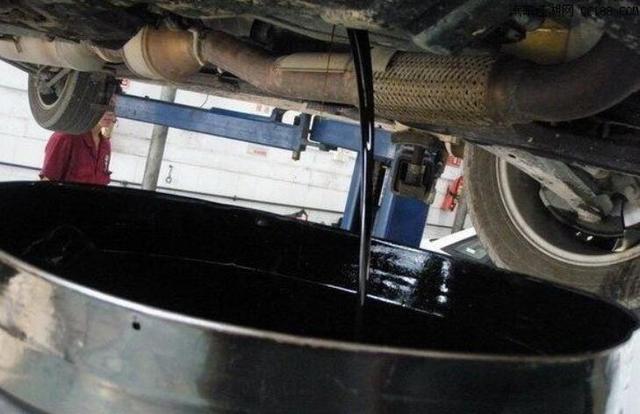

定期换机油
对于发动机来说,机油的质量实在太重要了,之前的文章也写过关于延迟换机油所带来的影响。定期换机油不但能缓解发动机的润滑情况(轻快,动力强),还对发动机内部积碳的产生有一定的抑制作用,简单理解就是活塞在上下运动时窜的机油变少了(旧机油会变稀),所以烧机油变少,积碳的形成也就放缓了(尤其是火花塞和喷油嘴)。
