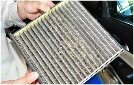

这是很多车主都有的错误认知,一旦空调出现异味,第一反应就是去更换空调格,但空调格换了之后,发现异味依然存在。
空调格只是空调系统的一部分,除此之外,还有鼓风机和蒸发箱,特别是蒸发箱脏了,你换多少个空调格都没有用,只能是治标不治本。

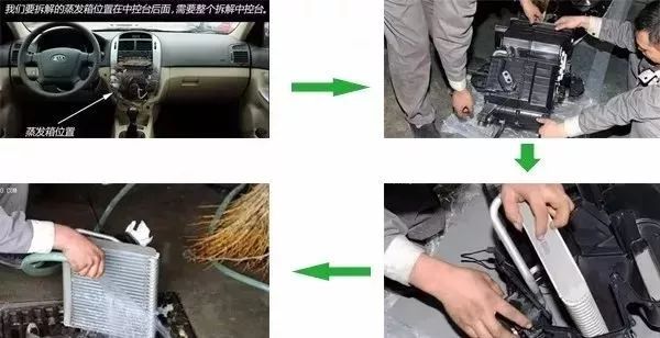

空调打开后有异味,很多车主就觉得需要彻底拆解清洗蒸发箱以消除异味源头,这确实是有一定的效果,但非常耗时耗力,若施工人员不够专业还容易损伤汽车。

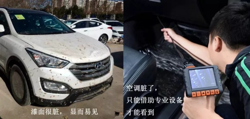

最好的办法就是采用可视清洗,不用拆解空调蒸发箱,只需简单拆除鼓风机,就可将清洗管道伸入蒸发箱中进行全程看得见的可视化操作,不仅安全,而且效果更彻底。同时,由于药剂是直接喷入蒸发箱体,直达细菌、病菌源头,所以杀菌除异味的效果也更好。
