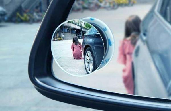

小圆镜在不少新手汽车上很常见,不过小圆镜真的有用吗?小圆镜安装在后视镜什么位置最好呢?今天,我们一起来认识一下汽车小圆镜。
汽车小圆镜,又被称为盲点镜、倒车小圆镜、广角镜、后视镜辅助镜等,称谓多,不代表作用也多,主要就是扩大车后视野,能够看到后车轮与路牙的距离,对于停车和倒车是有不小作用。不过任何事物都有两面性,小圆镜自然也逃脱不了,接下来我们分析一下汽车小圆镜的优劣。

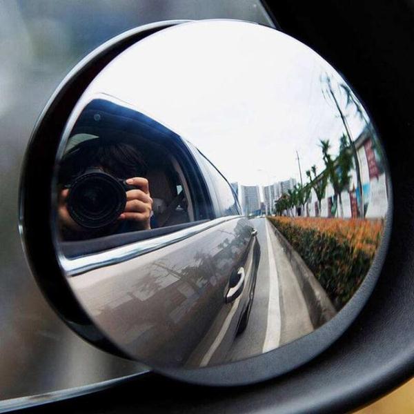

汽车小圆镜的优势
1、能让驾驶员坐在车里更好的观察车身侧面、后轮的情况,如果盲区内有车过来可以及时发现,变道扭头一看,后面的车轮都清清楚楚的,减少事故的隐患。
2、新手倒车时,有个小圆镜,能让倒车更简单,侧方停车的时候可以看右侧车轮的相对位置。可以很好地让新手司机培养车感,特别是在入库停车、倒车时,能更好地掌握路况。
3、对于经常跑山路、崎岖路、狭窄路段的司机,小圆镜也是非常有必要的。因为装上小圆镜后,驾驶员就可以更好地观察路况,以便纠正右侧车身和道路之间的距离,尤其是两车同时经过时,后视镜上的小圆镜作用就更明显了。
4、价格便宜,安装相对简单,安装位置可以根据不同车辆和驾驶习惯进行决定,有较好的实用性。
不过小圆镜也有一些弊端
1、无论小圆镜安装在什么位置,都会对后视镜视野带来影响。
2、小圆镜太小,会导致判断后车距离失真而造成追尾情况。
3、小圆镜会影响驾驶员的注意力,尤其是新手,观察后视镜时会把注意力全放在小圆镜上,从而忽略其他情况。所以实际观察车后情况还是以后视镜为准,小圆镜只是辅助作用,更多在停车时观察小圆镜为主。
最后我们来看看小圆镜安装在什么位置最好,由于左右后视镜在视野范围和可视角度上有所差异,我们分别来看小圆镜的最佳安装位置。
首先是左后视镜,倒车小圆镜通常会安装在左后视镜的左下角。因为左后视镜一般用来倒车或者超车时用,国内停车都是在右侧,基本很少在停车时看左后视镜,所以倒车小圆镜的位置要尽可能的减少后视镜的盲区,同时还能看到后车轮。
最后是右后视镜,大部分车主会选择右后视镜的左下角、右下角或者右上角这3个位置安装,如果从优劣来说,这几个位置都是不分上下。左下角位置能够给后视镜带来更大的视野,在超车并线时起不小作用,不过依然会有一些遮挡视野;右下角位置能够让你在停车时把握车轮与路边的距离,但是遮挡视野很大;右上角这个位置安装也是能够让你在停车时把握车轮与路边的距离,不过会严重影响视野。
总的来说,最佳位置是左下角位置,然后是右下角位置。至于选哪个位置,还是要看车主习惯哪一个。
