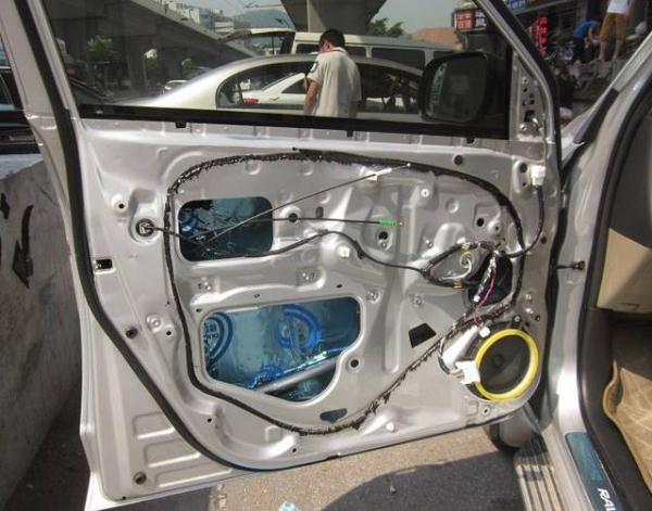

车身异响
一般来说车身出现异响的原因是比较多的,有可能是车身自身的材料刚度不好,长时间使用后发生了一些变形而导致与其他部件发生摩擦出现异响,这时候只需要在摩擦的部分贴上胶条基本上就可以缓解了。再有就是长时间行驶导致一些部件松动所致,这时候就要找出松动的部位而将其固定。车身发出异响,通常是因为车身刚度不够,导致车辆在行驶中车门与车框摩擦或者抖动,或者是有的地方脱焊而产生钢板之间的摩擦等。

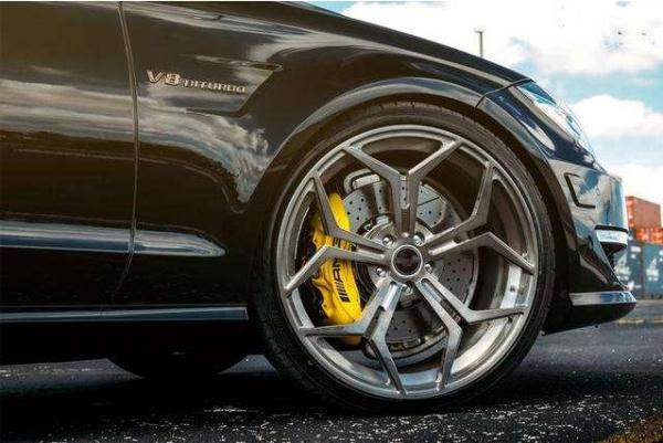

轮胎异响
当轮毂螺丝有松动的时候,下坡轻点刹车,轮子会发出细微的磕磕响声。如果是后轮螺丝松动,轮子的响声会通过后备箱放大,可能会被误认为是后箱里放置的东西发出的。当轮毂螺丝松动厉害时,轮子行走中回发生摇摆,在低速时会听到比较明显的咔咔声,此时,应立即停车检查轮毂螺丝。

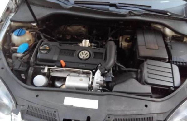

引擎盖发动机有异响
一般这种异响有两种情况,第一种是发动机在怠速或低速运转时,在汽缸的上部发出清晰而明显的”嗒、嗒、嗒”的响声,发动机中速以上运转时,这种异响便会减弱或消失。该响声冷车时明显,热车时减弱或消失;单缸断火,响声减弱或消失;响声严重时,负荷愈大响声也愈大,但机油压力不降低。发动机温度正常时,有明显的敲击声,应尽量避免高速运行,尽快拆卸维修。

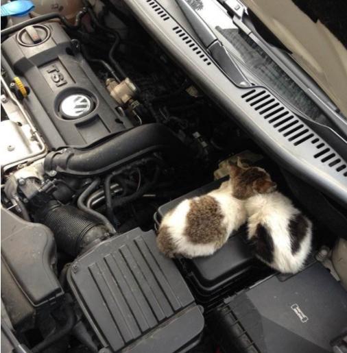

还有一种就是在冬季发生的可能性最高。冬天天气寒冷气温低,不时会有流浪猫出没在汽车的底盘下方。为了取暖,一些流浪猫或者被人遗弃的小动物,很容易在晚上寻找这样温暖的住所,趁人不备钻进汽车的引擎盖里。小动物进去后,如果车主没发现,在车辆启动行驶一段路程后,随着发动机温度升高,小猫或者小狗会被烫得受不了,发生求救的叫声。所以,可以试着在发动机舱下部这个地方加装护板。
