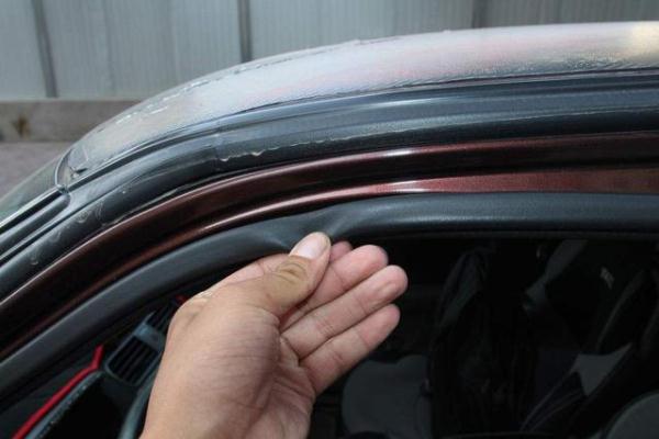

日常维护技巧

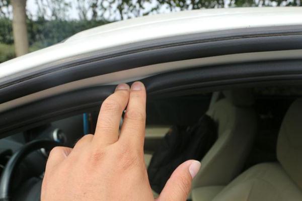

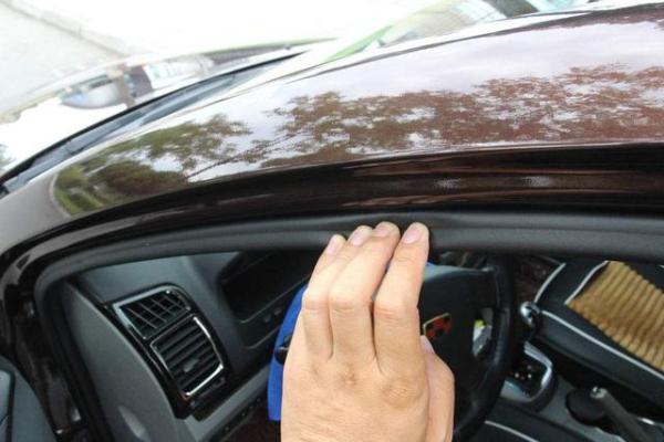

车主平时要多注意汽车橡胶的状态,检查密封条之间有没有较明显的空隙,有没有断裂。如果发现轻微的断裂,一个及时用粘贴剂修补,必要时建议车主更换汽车橡胶密封条。
经常清洗胶条,扫除胶条中的杂质,让胶条密封性更好,我们对于车窗的使用也能更方便。
如果汽车的车窗损坏了,更换车窗时也应该注意密封条。要检查密封条有没有损坏,如果密封条在更换车窗后与车窗有了较大空隙,就要及时修补或更换。不然遇到下雨天,本能遮风挡雨的汽车可就要进水了。
