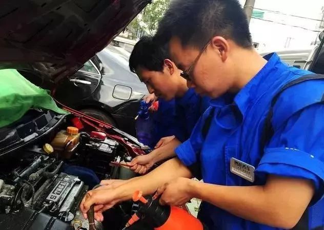

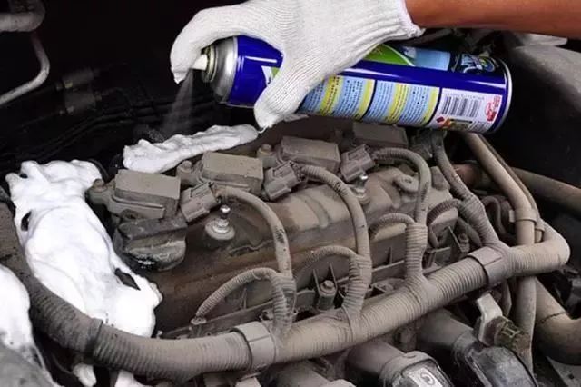

一、清洗发动机舱
汽车开久了,汽车引擎内就会有着一层厚厚的灰尘。一般情况下,我们都会拿毛巾去擦一下。这种做法是错误的,因为真有毛巾擦拭汽车引擎内部件的会导致静电的发生,有的灰尘不但擦不干净,而且这样一来还会带来一定的危险,修车师傅告诉我说,正确方法是用泡沫清洗剂。
使用方法也很简单,首先我们要把发动机冷却掉,把一些电路之类的设备全部关掉。然后我们再把汽车打火启动,拿出专业的清洗剂摇晃几下,喷在上面就可以了。它能快速乳化分解去除油污,且不腐蚀机体及其部件,最后擦干即可。

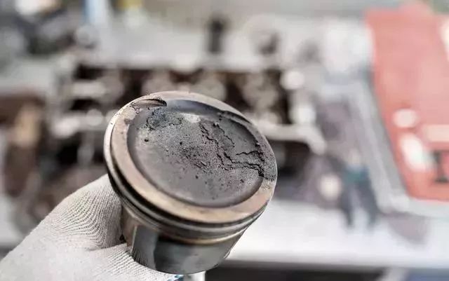

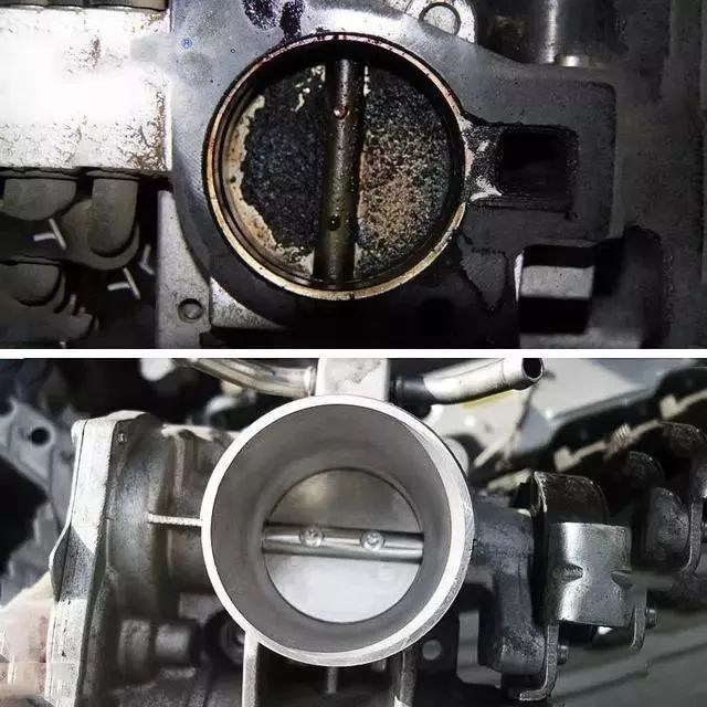

三、清理发动机积碳
随着车子使用年限越来越长,在发动机的喷油嘴、进气门、燃烧室、等部位不可避免的会形成积碳,而积碳又会导致车子冷车难启动、怠速不稳、抖动、加速无力、油耗高、噪音大等问题,所以定期清理积碳很有必要。
可以使用专用清洁剂,方法简便易行,只需要将适量的添加剂和汽油一起加入油箱即可, 随时随地给予爱车保护“心脏”,清洗“肠道”,不仅能清除积碳,而且还能提升油品,防止积碳和胶质形成。
