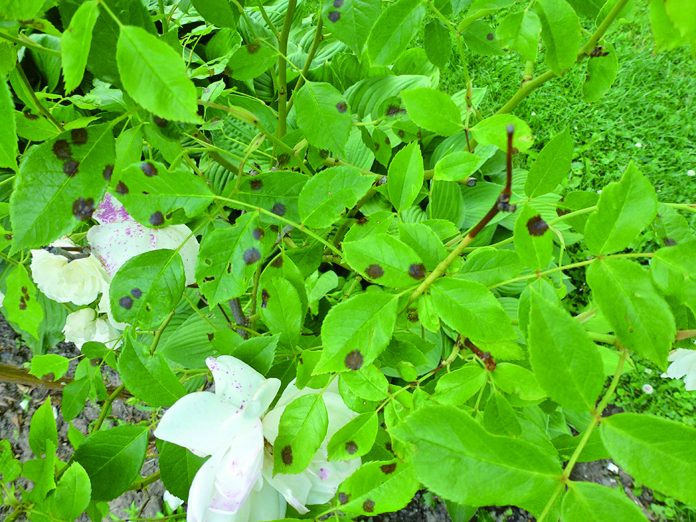

黑斑症
玫瑰最常见的病是黑斑症black spot,就是叶子出现圆圆的黑点。得了黑斑症之后,叶子会变黄掉落,逐渐失去光合作用能力,植株就会死。
黑斑症是由霉菌引起,一般是在阴湿天气发生,因此要保持叶子干爽,及通风好。一旦发现有黑斑出现,要将叶子立即摘去,同时要抛弃,不可以丢到堆肥箱或是留在地面,因为会传染。连剪刀都要消毒。然后喷任何一种消毒剂,包括石硫水lime sulfur,或是含有硫磺的喷剂:rose dust、garden sulfur等。要预防也可以在早春开始及夏天,定期喷这些喷剂,以防叶子生病。
硫磺粉sulphur或是fungicidal soap其实都不算农药,可以用来预防(下雨后需补充)。另外真正有机自制的治疗方式是用苏打粉baking soda,大约一茶匙苏打粉,放入一公升水中,再加几滴肥皂水,混好后在患处喷撒。
还有农人用动物堆肥土manure浸水,做成manure tea,大约是一份manure配5份清水,搅和好,搁置3天后用纱布过滤,喷洒患处。过滤的渣当然可以用做肥料。这喷剂对于后面说的白粉病,及锈病都有效。 (园艺店都有袋装manure出售)。
另外有农业专家建议用牛奶治理黑斑病,就是以一份牛奶配两份清水,每周一次喷洒在叶子上。除了可以预防及治理黑斑病,对于其它类型霉病都有用。目前没有人知道这原理,但有农业教授相信是牛奶中的lactoferrin有对抗霉菌的功能。 (要用牛奶,其它如豆奶之类无效。)因为病菌会蛰伏土壤,秋天时除了清除地面叶子,最好换掉表面的土壤。

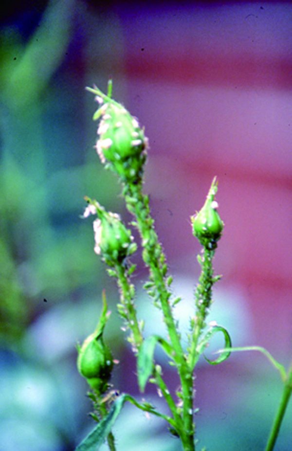

蚜虫
蚜虫Aphids是玫瑰最常见的小虫。蚜虫非常小,几乎像针孔一样大。通常是白色、褐色或是淡绿色,经常是聚在嫩芽及花蕾顶部。严重情况下,会一直包住花蕾及嫩枝。
▲蚜虫会将花蕾都吃掉,因此就不会有花
蚜虫会将花蕾都吃掉,因此就不会有花。可以买insecticidal soap来喷。目前多数商店不再出售杀虫剂,只有这一类有机喷剂还可以买到。其实也可以用喷水的水龙头来强力喷除,或是用手除去。 (另外也可以使用我介绍过的:可以吃的杀虫剂硅藻土。)

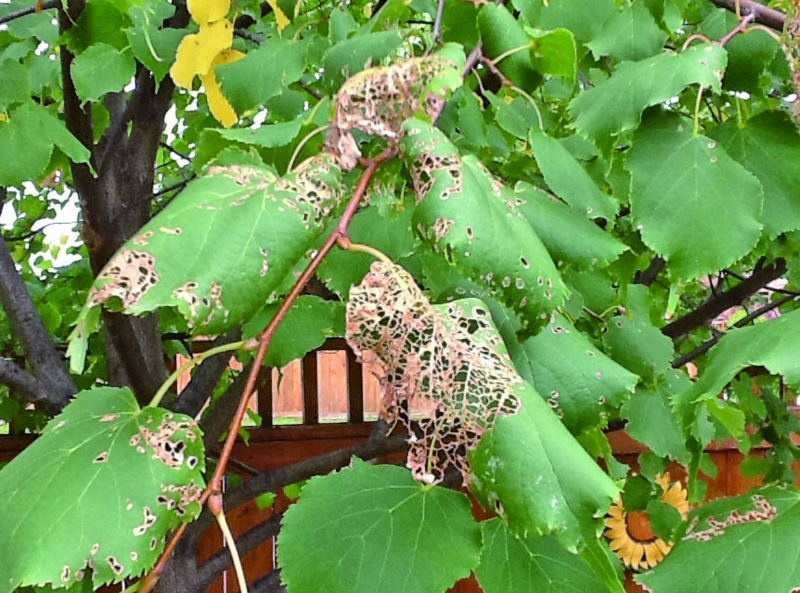

锯蝇Sawfly
一种sawfly的幼虫larvae,外型有些像毛虫,会将植物的叶子由边缘咬食,也有可能在叶面逐渐咬食,使叶子变薄,同时呈现黄色,最后留下好像网状的花纹。对付方法,一是喷药,有机药物包括Insecticidal Soap、或是Neem Oil。我介绍过的硅藻土也有效。另一个预防方式是,入冬前在树下土面多翻几次土,使得隐藏在土里的幼虫暴露出来,这样它们很难过冬,土稍微翻翻就可以,以免伤到树根。
