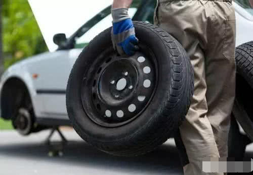

车主在日常保养更换轮胎的时候,维修厂或者4S店都会高速车主左右一起更换。但是实际上由于某些事故、爆胎等偶发性的原因,需要更换单个轮胎的情况也时有发生。从理论上来说,轮胎必须左右一对一起换。也有些车主会因为旧胎磨损不严重,使用时间不也不长,选择只更换其中一侧。更换轮胎是车主时常会遇到的问题,所以今天我们就来聊聊需要不同换胎策略的具体场景。

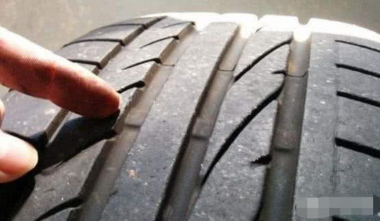

小伙伴们都知道譬如遥控器电池更换都是所有电池一起换,如果单独更换,会导致新旧电池之间存在相互充放电,降低新电池的使用寿命,这和轮胎的更换策略有些类似。理论上汽车在行驶的过程中,左右侧轮胎的花纹磨损是同步的,如果只单换一侧,就会造成左右轮胎的花纹磨损量不一致。而轮胎花纹的作用主要有三个:增加抓地力、排水和降噪。一旦左右花纹不一致,就会出现左右轮的性能出现偏差。在干燥平整的路面正常行驶还好,如果在湿滑、泥泞路面行驶,或在紧急制动的时候,就会出现旧胎一侧失速打滑的情况,轻则激活ESP车身电子稳定系统,重则车辆失控。另外,花纹的高低会影响车轮的外周长,若左右侧不一致也会造成向旧胎一侧跑偏,以及ESP容易被意外激活。
不仅如此,轮胎的橡胶会随着时间推移老化,出现开裂和硬化,弹性下降。轮胎橡胶的弹性会影响轮胎的滚动阻力、避震性和胎噪,单换一侧轮胎必然会造成旧胎一侧胎噪大,滚动阻力大,影响舒适性。

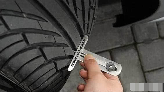

实际使用的情况中,如果新胎和旧胎的花纹和橡胶弹性情况相差不大的时候,单独更换问题并不大。到底相差多少算不大呢?并没有统一标准去约束,只能靠经验去判断。这里我提供一个纯靠经验但是也相对靠谱的评判标准:若旧胎使用未超过1年,且花纹深度与新胎相差不超过2mm,可以不一起换。若旧胎使用在1-3年之间,花纹深度与新胎相差在2-4mm之间,可视经济情况而定。若旧胎使用超过3年,花纹深度相差4mm以上,建议同时更换。
