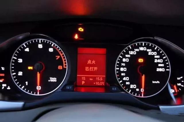

在开车的时候仪表盘上有着各种各样的指示灯,在这其中有一些是故障灯,如果这类灯亮了,就意味车子上出现相关的问题,有些问题并不是非常的严重,但是有的问题却是非常的严重,一定要选择正确的处理办法,避免出现意外,就比如下面的这个灯。

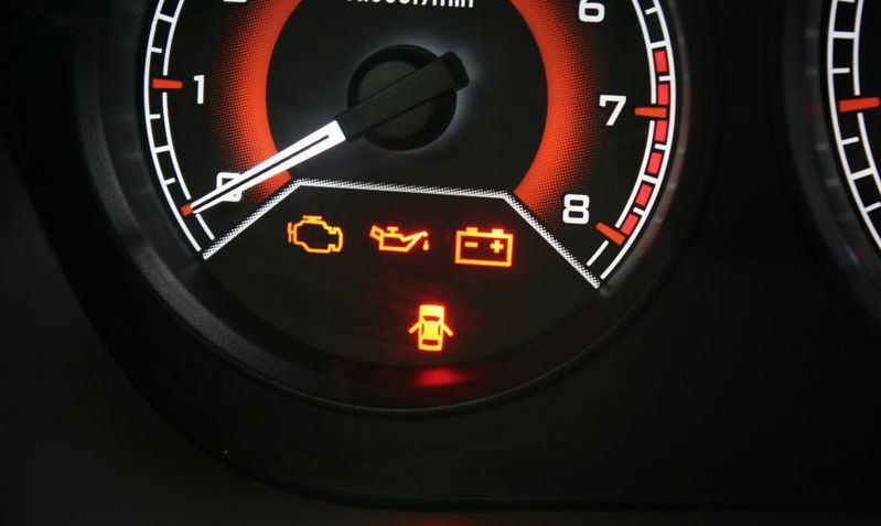

从图片上我们可以清楚的看大这个灯像电瓶的形状,这说明这辆车的电瓶出现问题,这个时候很多人的选择是靠边熄火,但是这样的做法并不是正确的,这是为什么呢?因为当这个灯亮起来的时候代表这个车电力系统出现了问题,车上的电机并不工作了,这时候使用的电量全部都是电瓶里储存的电量,而且当电压低于11V的时候,车辆就会自动的熄火,而且一些自动挡的车型在换挡的时候,会出现非常强的顿挫感。
仅仅只靠电瓶里的电量还可以坚持多长时间呢?这个是没有具体的参数的,不过大部分汽车在关掉车内所有耗电的东西后,继续行驶十来公里是没有问题的。所以在这个时候应该尽量的开往维修厂,如果停车的话很容易造成车辆直接在路上抛锚,不过在驾驶的时候也要尽量的保证一个稳定的速度。开到最近的维修厂进行维修。
